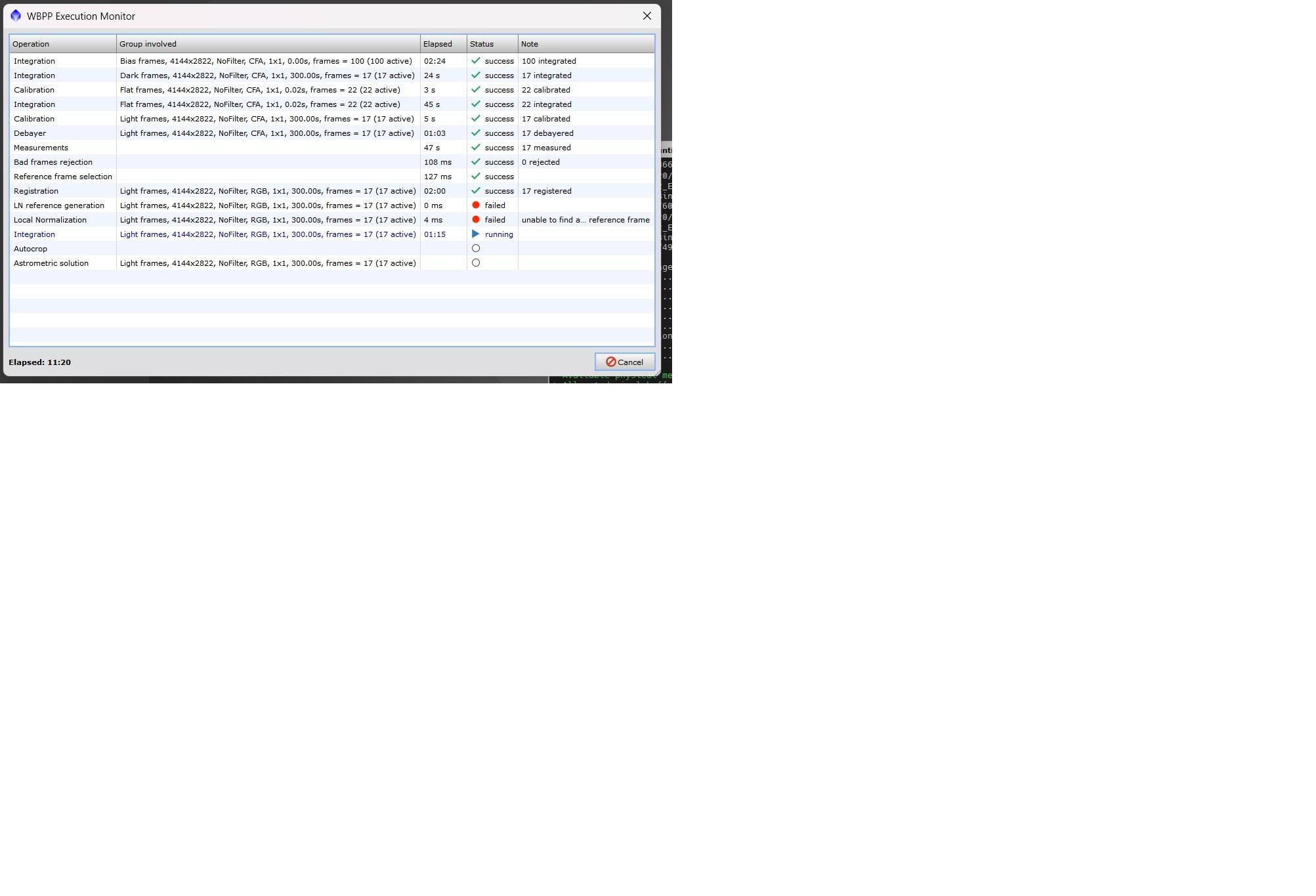

    はじめまして。HNにて失礼します。PixInsight初心者で、まだまだ貴著「PixInsightの使い方」を片手に頑張っております。

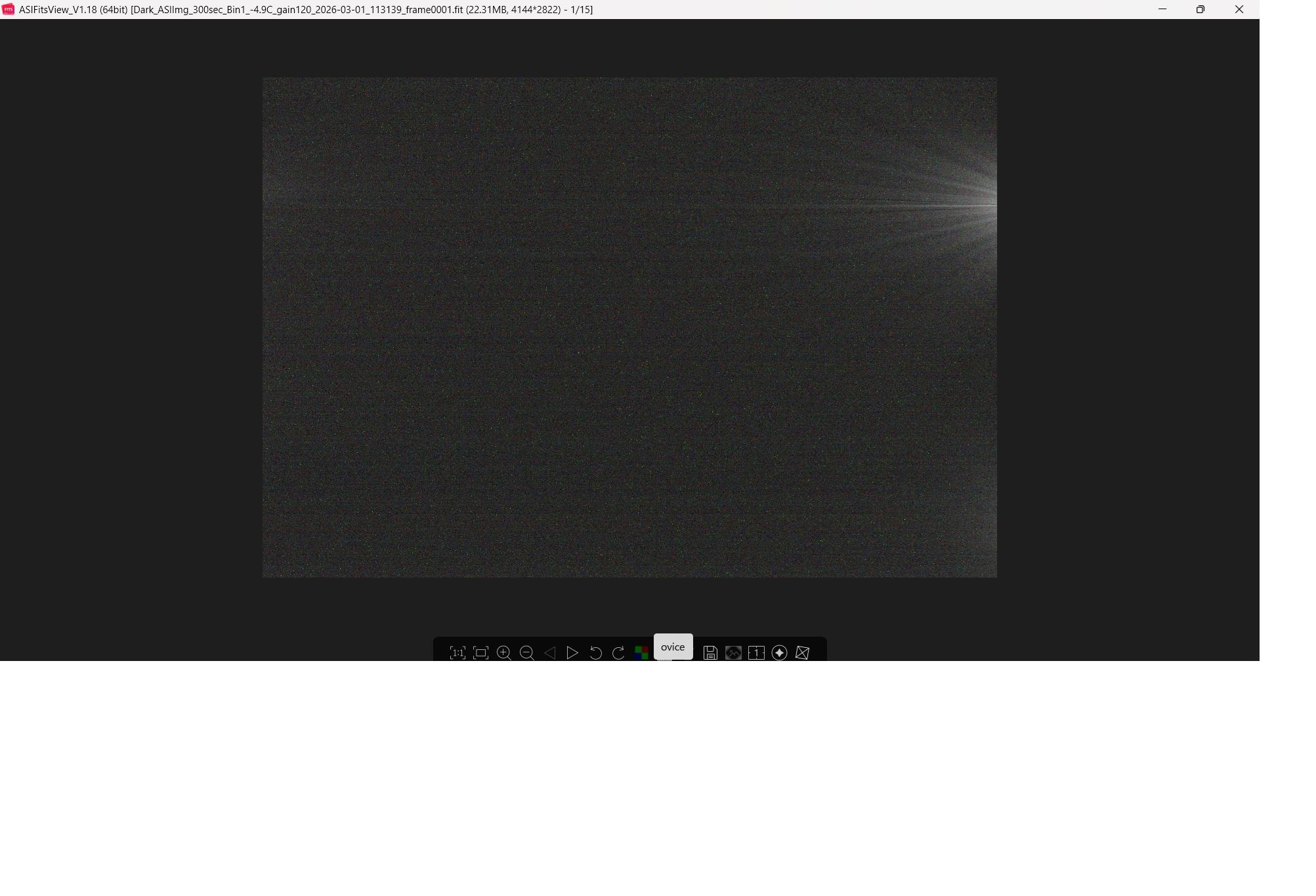

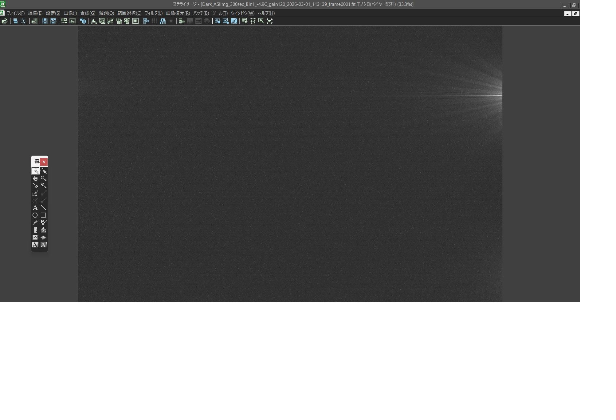

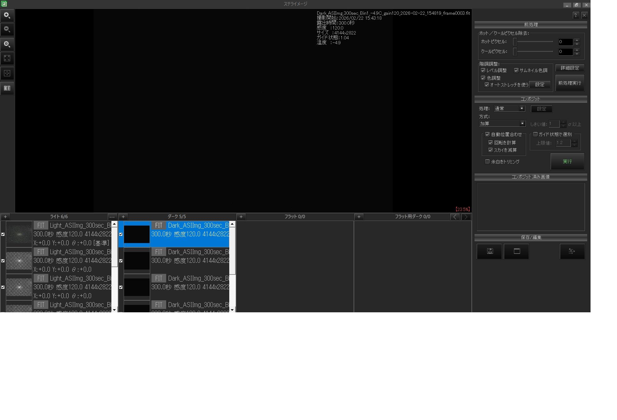

    この夏までは問題なく使えていたのですが、冬あたりから急にアンプグローが消えなくなってしまいました。ダーク画像そのものにはちゃんとアンプグローが写っているのですが、WBPPやステライメージ9に取り込んだダークFileにはアンプグローが見えなくなっている状態です。試しにレベルを切り詰めると浮き上がってくるという次第です。WBPPの進行状況をみると2箇所上手く行っていません。この辺りは関連していそうですが、私には皆目見当がつきません。
    さっぱり訳が分からない状態です。上記の状態をCaptureした画像を幾つか添付いたします。
    お時間がおありの時にご教示いただけたら嬉しく思います。

    エラー状態
    si取り込み時
    siレベル切り詰め
    撮影したダークFileそのもの

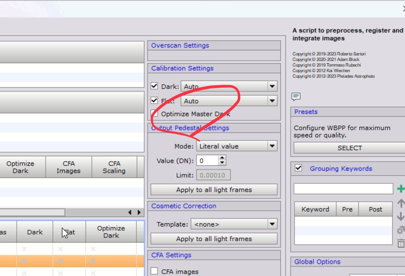

    一つお教えください。WBPPのCalibration タブでOptimize master darkのチェックはオフになっていますか?もしチェックされていたら、オフにして再実行してみてください。

    Optimize master darkのチェックについてはオフになっています。それでアンプグローがきえなくなったので、逆にオンにしてやってみたりと試行錯誤しているところです。

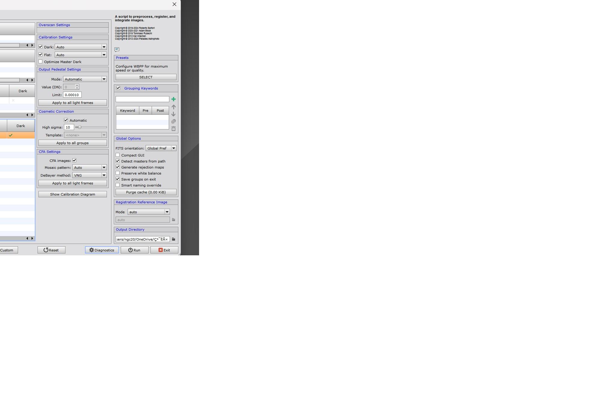

    現在、WBPPPのCalibrationタブはこんな設定です。
    お忙しい中とは思いますが、よろしくお願いします。
    #27530
    秋月白兎
    画像を忘れていました。すいません。

    それはさておき、一番上のExecution Monitorを見るとBias framesを登録されていますがこれが原因かもしれません。ひとまずbias framesを削除してWBPPを実行するとアンプグローが消えないでしょうか?

    bias無しでWBPPをしてみたのですが、今回もアンプグローが出てしまいました……。
    Gainはいつも一定で、offsetに関しては触らずに撮影していますので、ここは問題ないかと思います。
    表示されている温度も同一で、露光時間・温度ともに同じものだけでWBPPしても同じ状態です。
    なにか設定に問題があるのでしょうか……?

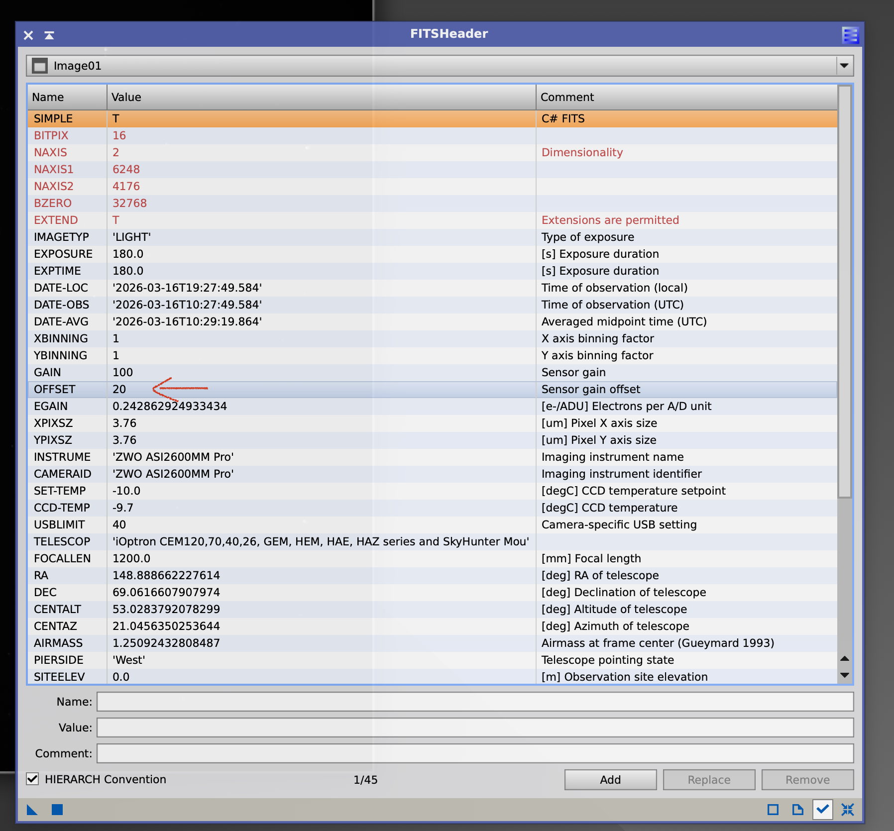

    たとえば撮像のソフトが変わるとoffsetが勝手に変わってしまうことがあります。PixInsightのFITSHeaderでoffsetの値が記録されているので、ライトフレームとダークフレームで一致しているかどうか確認してみて下さい

    ただいまライトフレームとダークフレームのGainとoffsetを確認しました。どちらもGainは120、offsetは30と一致しておりました。
