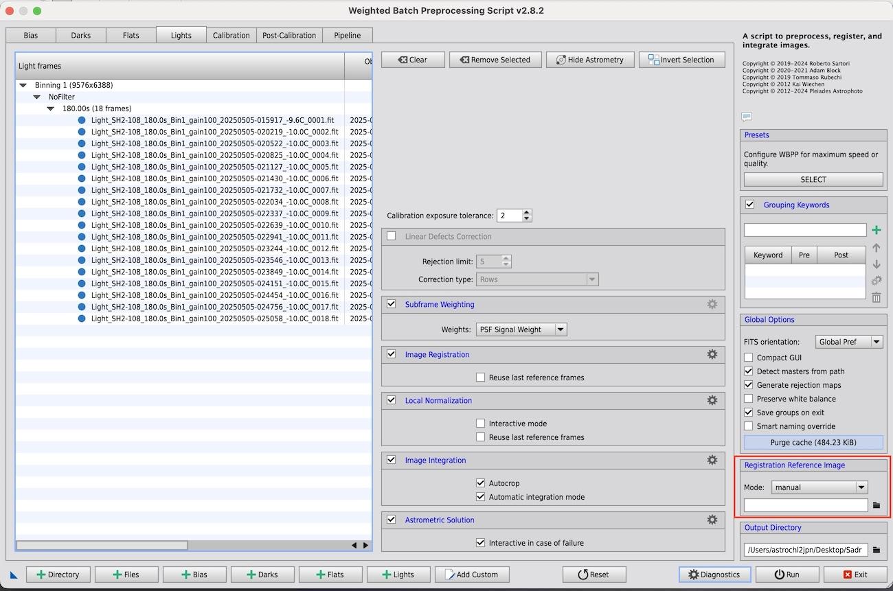

    位置合わせ
    まず全ての画像の位置合わせが必要です。次の手順でします
    (1)最初にカラーカメラのWBPPを実行。
    (2) 次にモノクロやナローバンドのWBPPをそれぞれ実行。その際にカラーカメラのWBPPを実行したあとのRegisteredフォルダの画像を使って、位置合わせする。下記のWBPPのRegistration Reference ImageをカラーカメラのRegisteredフォルダの下の画像を設定すると、位置合わせができます。

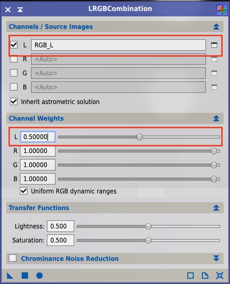

    L画像をカラー画像にブレンドするにはLRGB合成が一般的です。ストレッチ済みのカラー画像とL画像を用意します。Histogram Transformationを使って画像の明るさは同じくらいにしてください。
    Process – Color Spaces – LRGB Combinationを実行します。
    LにL画像を設定して、カラー画像に▲をドロップします。そのままドロップするとカラー画像のL情報がL画像に置き換わるので、Channel WeightsでLのブレンド量を調整します。私の感覚ではカラー画像とL画像が同じくらいの露光時間のときは、100%置き換えても良いと思いますが、これは人によって諸説あります。
