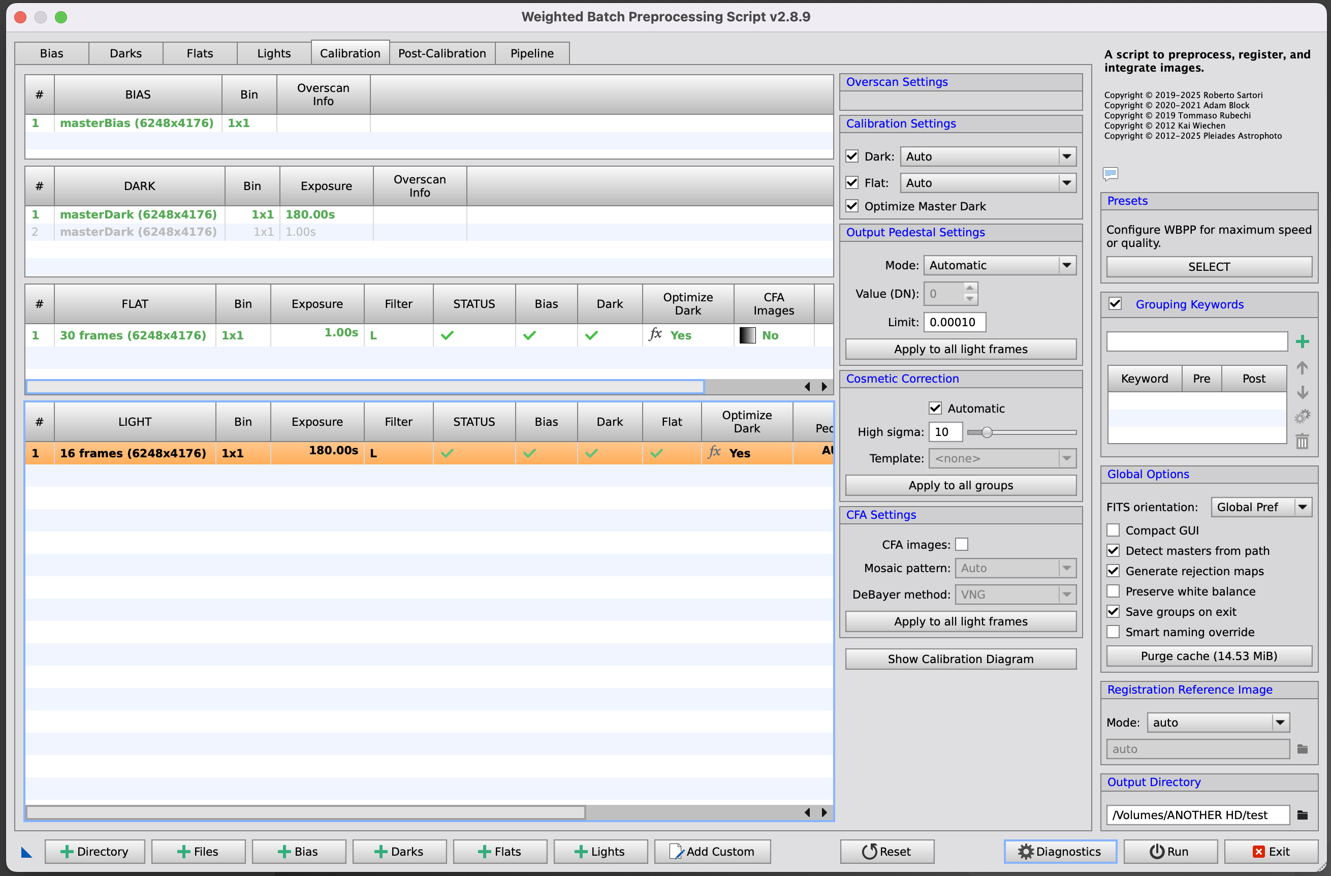

    (1)WBPPのCalibration画面です。R、G、BそれぞれのLight、Dark、Flatを入れています。

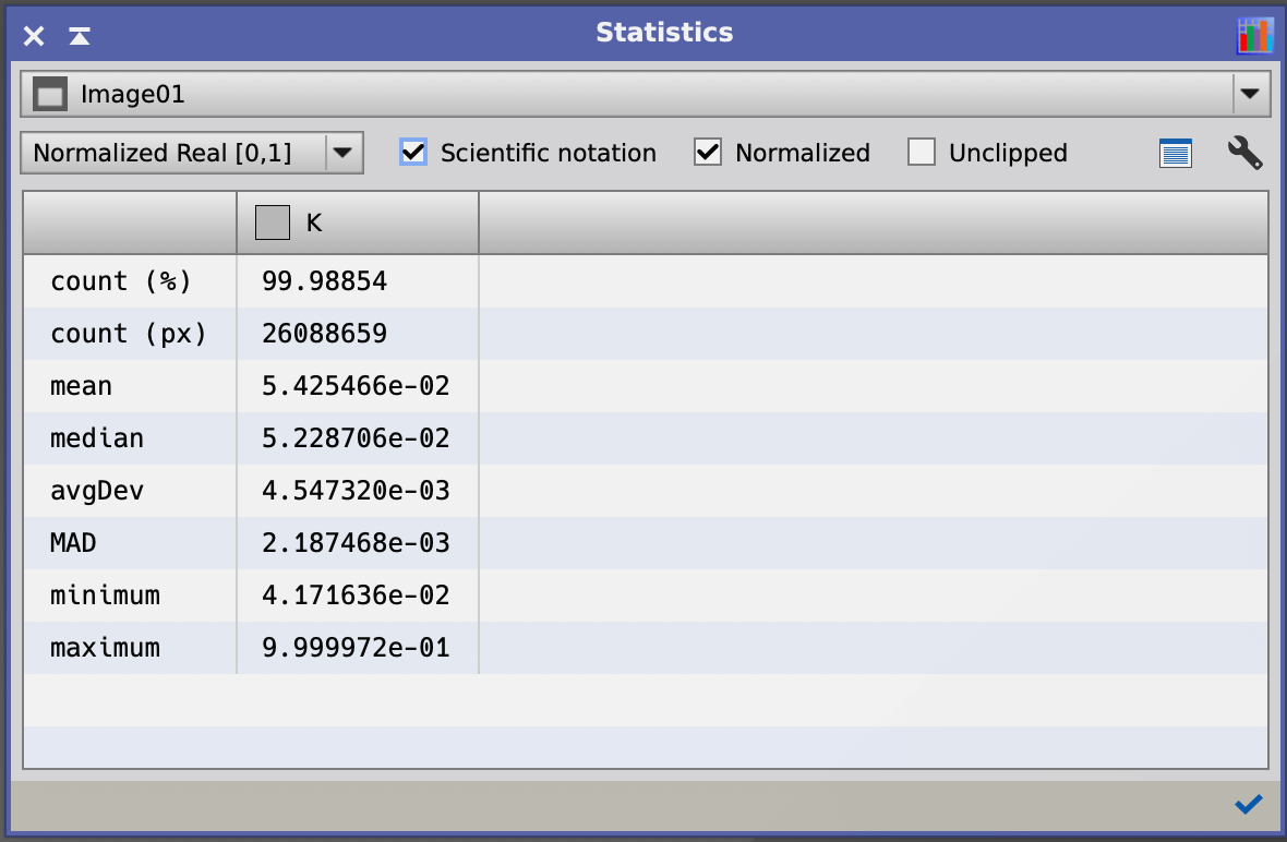

    松林

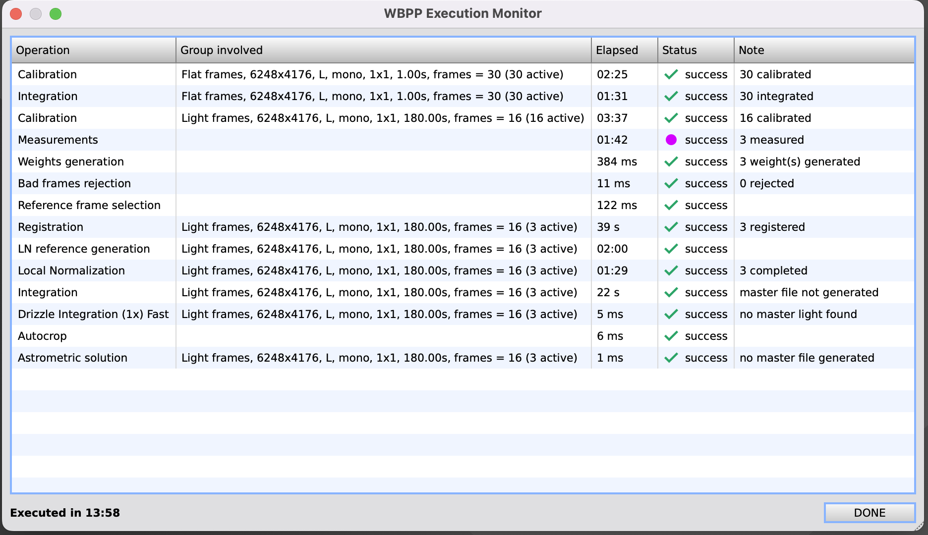

    丹羽様、コメントいただきありがとうございます。アドバイスいただいた内容で試してみました。R、G、Bは前述のとおりまったくインテグレーションできませんでしたので、LをWBPPでインテグレーションしたものを送らせていただきます。まったくだめだめです…。

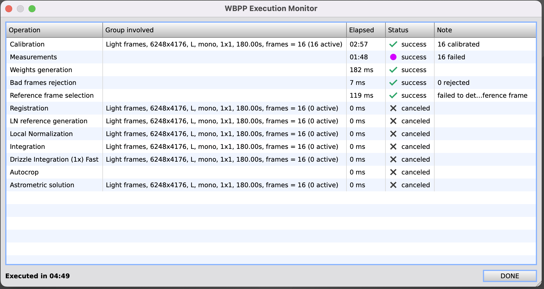

    (1)ご覧のとおりLのWBPPは16枚のうち成功したのが1枚とさんざんなものです。
    (2)Lのマスターフォルダーです。生成ファイルが少ないように思います。
    (3)LのStatistics画面です。
    #26827 返信

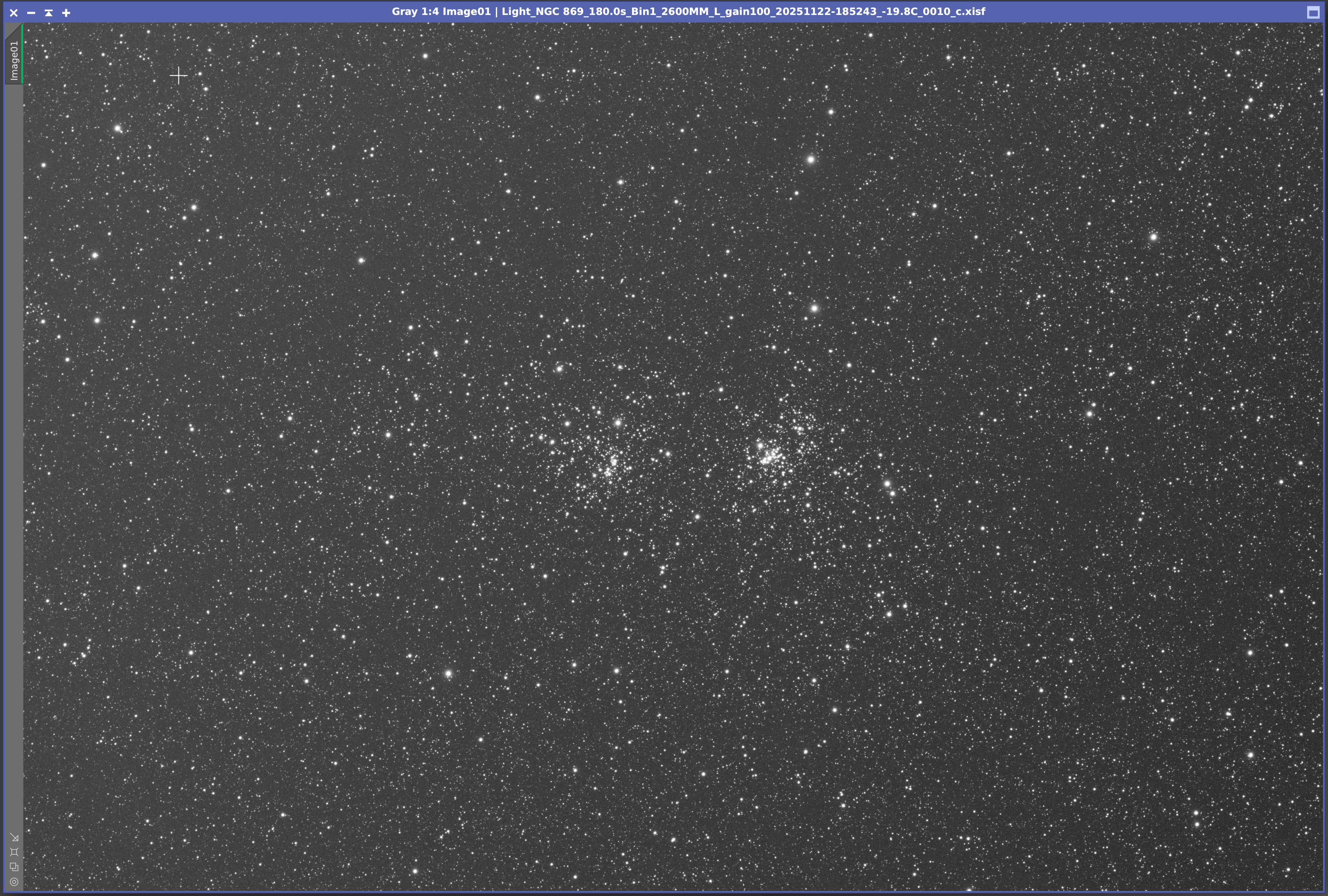

    松林さん
    Statisticsはmasterファイルでなく、calibratedという名のフォルダ内に保存されたファイルを見せてください。そのStatisticsの画面に加えて、実際にPixInsightで開いてSTFの仮ストレッチをかけた画面をキャプチャで見せていただけると何かわかるかもしれません。
    Calibrationがうまくいっていないせいで、Measurementに失敗しているではと疑っています、
    #26828 返信
    12枚のうち1枚しかMeasurementに成功していないので、のこりの11枚はデータに何らかの損傷があるかもしれません。

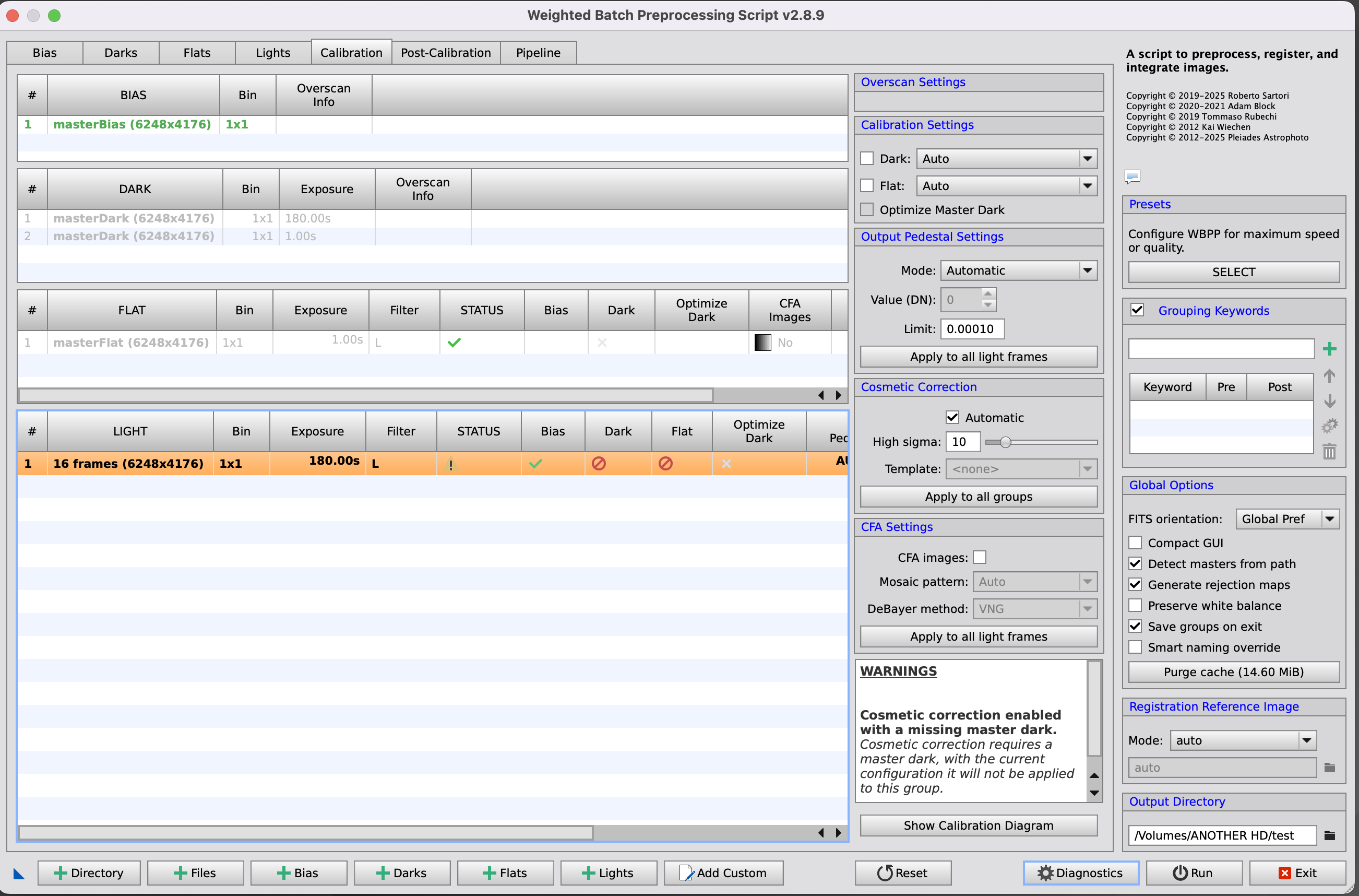

    また、下のようにDarkとFlatのチェックをそれぞれひとつづつ外して、ダーク減算とフラット補正を行わずにWBPPを実行したらどうなるかも見てみてください。そうすると、原因が切り分けられそうな気がします
    #26830 返信
    松林
    丹羽さま
    松林です。アドバイスいただきありがとうございます。アドバイスいただいたものをひたすら試してみたのですが、全くだめ状態です。これまでカラーCMOSで全く問題なかったのですが、モノクロに移行した早々この状態で困りに困っています。
    まずはL画像をWBPPにかけて、ご指摘いただいたファイル内にあるLightファイルの1つにStatisticを実行してみました。

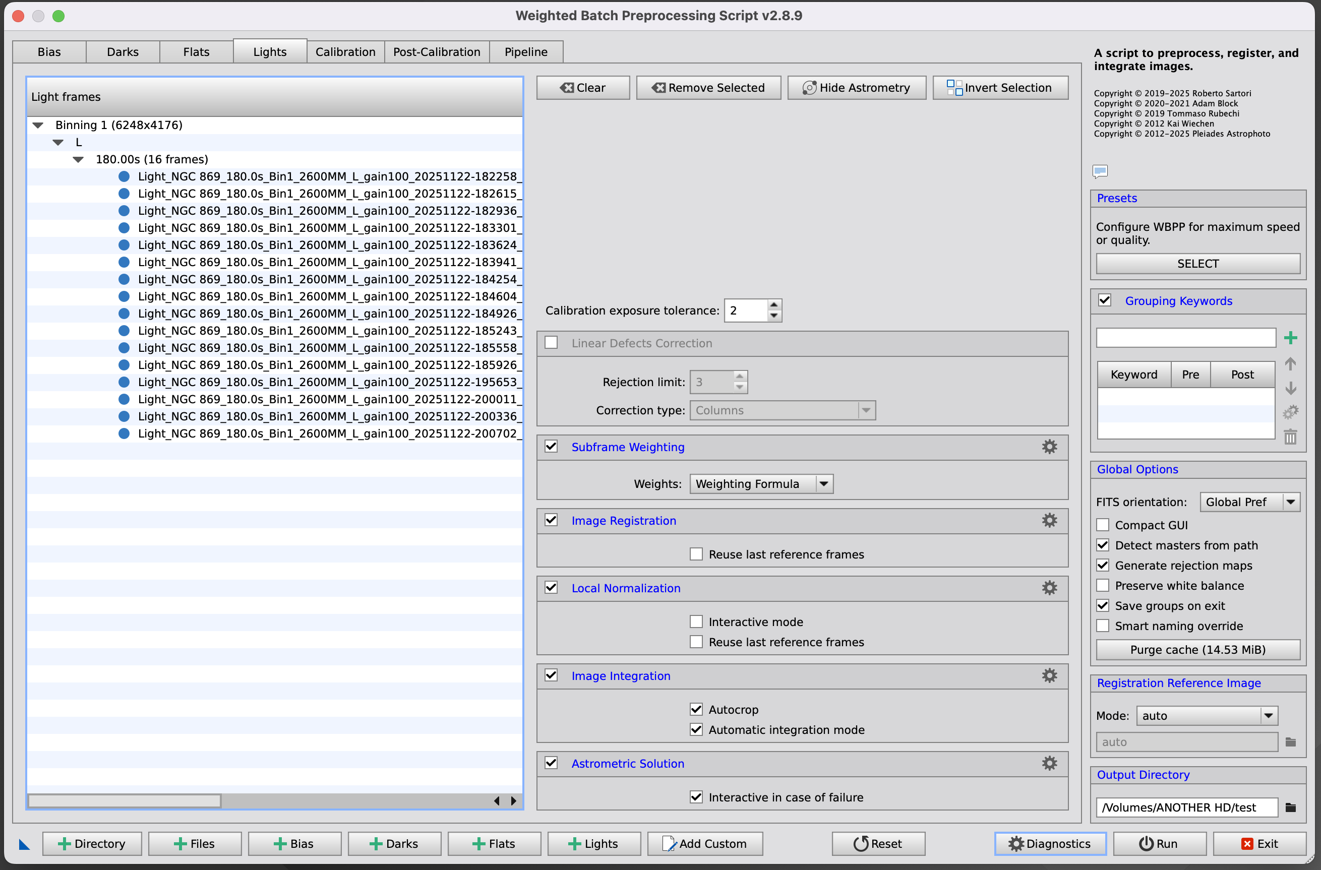

    (1)WBPP画面です。
    (2)WBPP画面です。
    (3)WBPPをかけましたがほとんどのカットは無効のようです。
    (4)calibratedフォルダの中にあるL画像16枚のうち1枚のStatistics情報です。
    (5)上記(4)の画像にSTFをかけたものです。
    #26831 返信
    松林
    だいこもん様アドバイスありがとうございます。WBPPのDark、Flatを外してWBPPをかけてみました。全くダメです。元画像に原因があるのでしょうか…
    #26832 返信
    Biasが残っているので、calibrationでbaisの減算が行われているようです。WBPPに登録してあるBiasフレームを消去して、完全にcalibrationnなしで実行してもMeasurementに失敗するかどうか試してみてください
