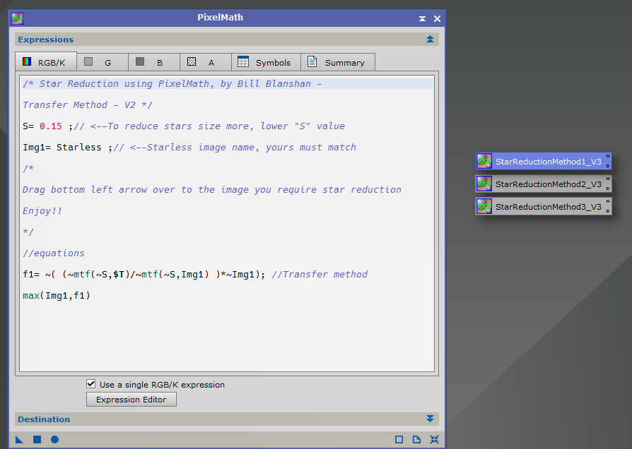

このファイルを開くと次のようなインスタンスが開きます
とあってダウンロードすると以下の画面が出ますが、アイコンは作成されません。
作成されないので、自分で作成してみました。 ↓

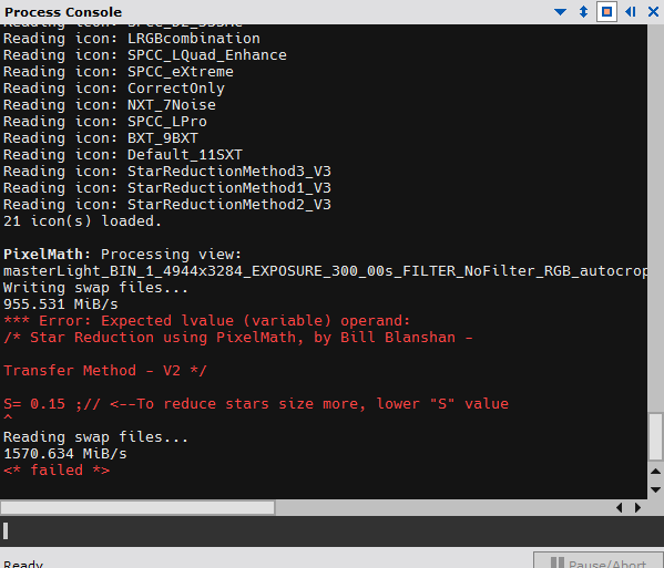

で、画像にドラッグして実行してもうまくいきません。下記のエラーがでます。
確かに、『CloneforStarless』のアイコンがないのですが、何がいけないのでしょうか?

Masahiko Niwa/丹羽雅彦キーマスターディープスカイさん、こんにちは。
貼っていただいた画面のこちらの3つがアイコンです。ダブルクリックすると画面が出ると思います。いかがでしょうか。

3つのアイコンはpixelMathで私が作成しました。
『RGB/K』のタブにコピペして入れております。
ちなみに、『G』『B』『A』『Symbols』には何も入力していません。

上記のように、このアイコンをどちらにドラッグしても下記のようなエラーになります。
何が問題でしょうか?

いつも同じエラーですね。
Error: Expected lvalue (variable) operand:左辺値(変数)オペランドが必要です
ってなんですかね?

さっきのYoutubeだと、下記の黄色い〇の中にあるようにアイコンがでるみたいです。
そもそもこれが何か問題なのかなと思っています。

Masahiko Niwa/丹羽雅彦キーマスターアイコンの表示ですが、もしかしたら他のWorkspaceに表示されていませんか。エラーをみると「すでにLoadされています」となっています。
こちらの緑の点があるWorkplaceはありませんか。
また自分で書いたときの下記のエラーについてです。
Error: Expected lvalue (variable) operandこれは変数宣言がされていないときに起きるエラーです。
Simbolsに下記を記載してみてくださいますか。だいこもんの記事では記載もれかのようです。S,B,Img1,Img2,f1
