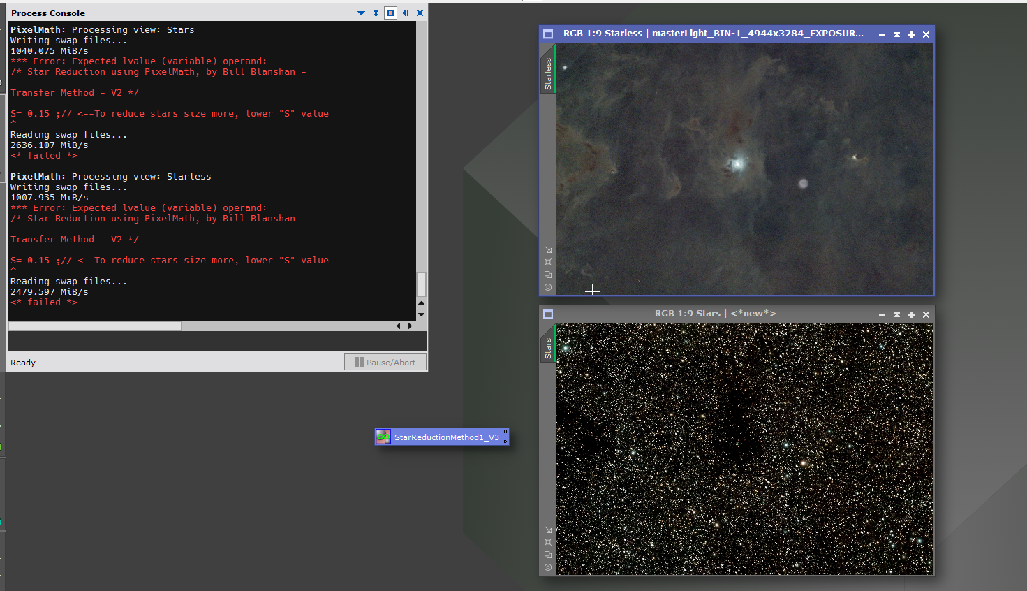

    星がうるさいいので小さくしたいと思って、だいこもんさんの『従来比最強のスターリダクション!?』を実行しようとしているのですが・・・

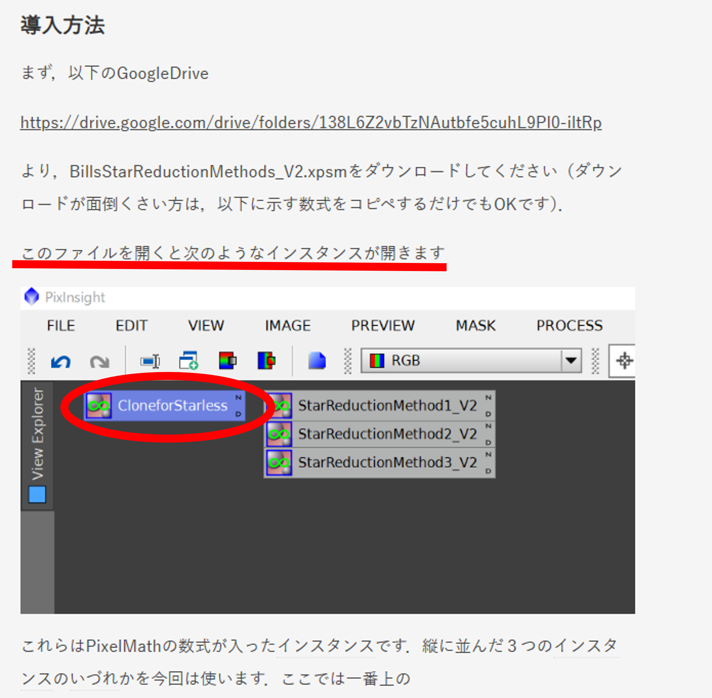

    まず、以下のGoogleDrive
    https://drive.google.com/drive/folders/138L6Z2vbTzNAutbfe5cuhL9Pl0-iltRp
    より,BillsStarReductionMethods_V2.xpsmをダウンロードしてください(ダウンロードが面倒くさい方は,以下に示す数式をコピペするだけでもOKです).

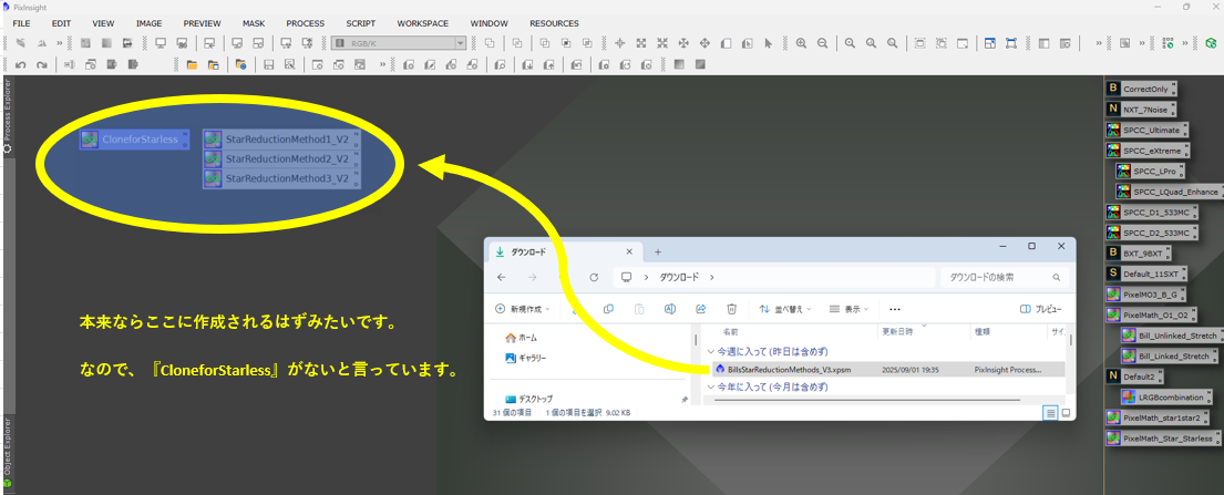

    このファイルを開くと次のようなインスタンスが開きます
    とあってダウンロードすると以下の画面が出ますが、アイコンは作成されません。
    作成されないので、自分で作成してみました。 ↓

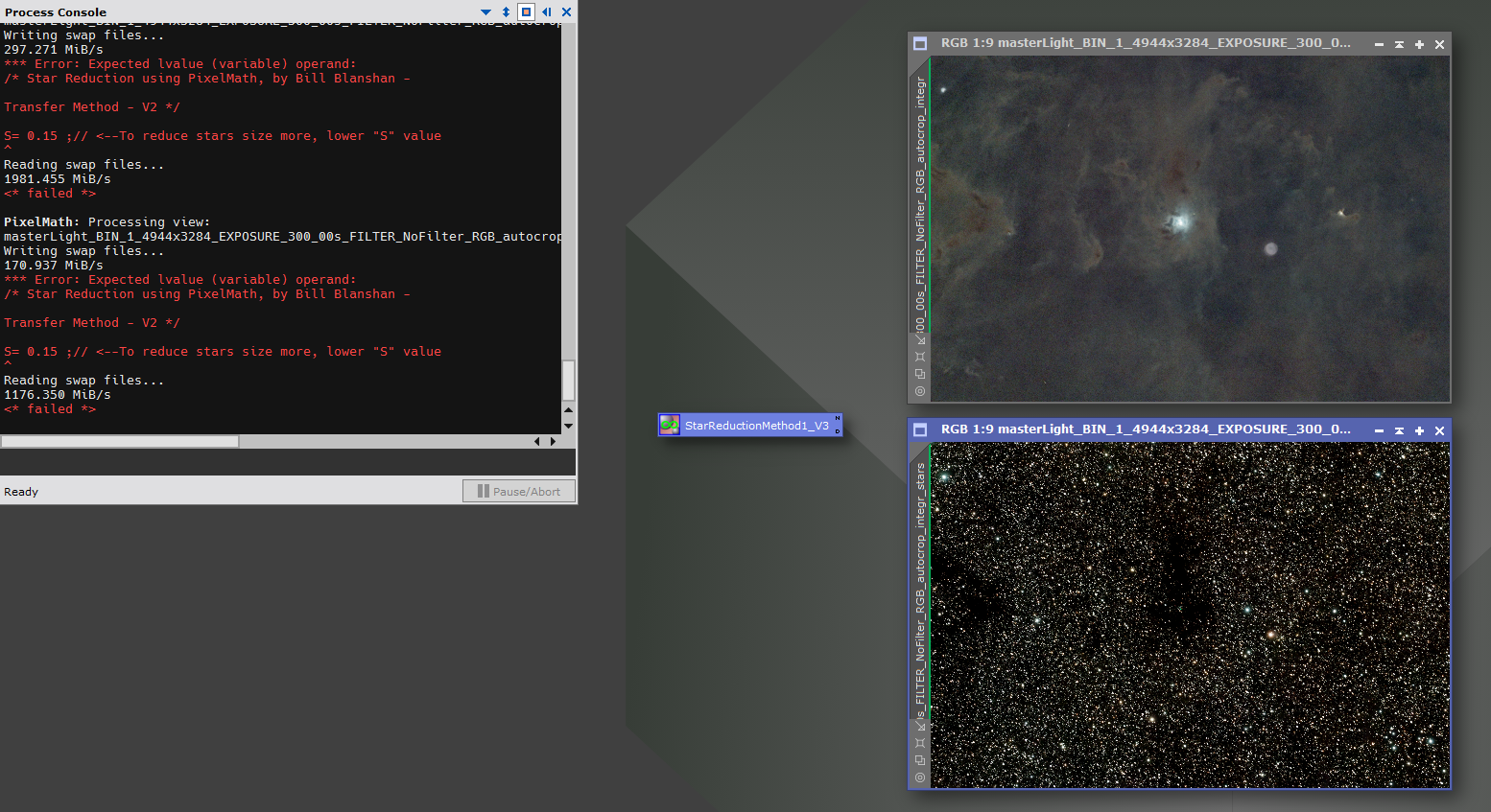

    で、画像にドラッグして実行してもうまくいきません。下記のエラーがでます。
    確かに、『CloneforStarless』のアイコンがないのですが、何がいけないのでしょうか?
    ご教授ください。

    ディープスカイさん、こんにちは。
    貼っていただいた画面のこちらの3つがアイコンです。ダブルクリックすると画面が出ると思います。いかがでしょうか。

    >Starnet2などでStarlessという名前の星消し画像は作られていますでしょうか。
    この部分の説明がよく分からないのですが、SXTでStarsとstarlessに分けました。
    上記のように、このアイコンをどちらにドラッグしても下記のようなエラーになります。
    何が問題でしょうか?

    ディープスカイ
    ちなみに、『CloneForStarless』は、pixelMathで何を入力するのですか?
    そのアイコンがないからではないでしょうか?

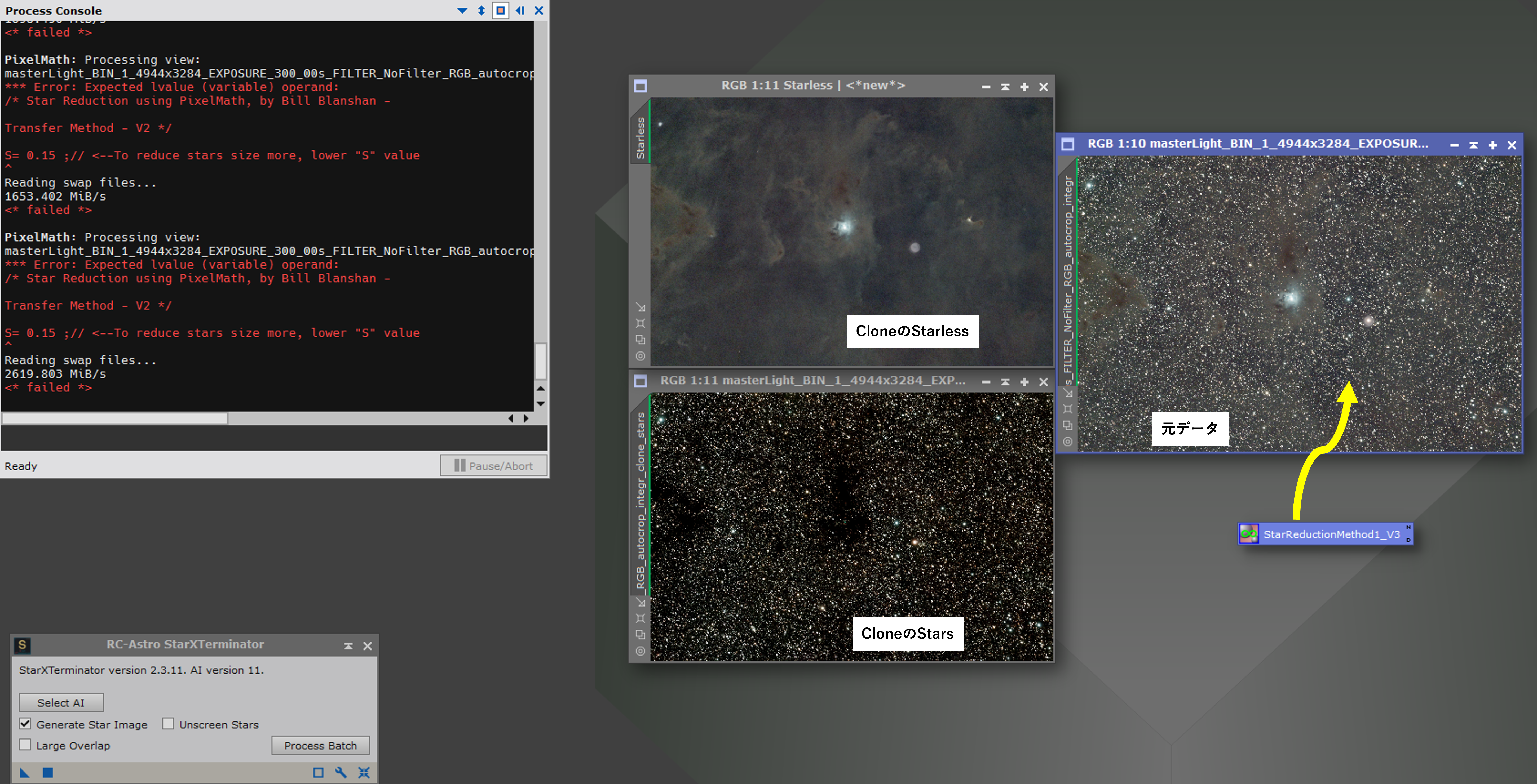

    #26404 返信
    画像は「もとの画像」とStarlessを用意して、もとの画像にスクリプトを実行します。上の説明では星画像と星消し画像に実行していますが、それらには実行しません。
    下記の手順です。
    1. 元の画像からクローン(コピー)を作る
    2. クローン画像から星消し画像を作る
    3. 星消し画像をStarlessに名前変更
    4. 元の画像にスクリプト実行
    クローンは画像のタブをデスクトップ(ワークプレイス)にドロップするとできます。
    わからなかったは、遠慮なくご連絡ください。
    またCloneForStarlessはわからないのですが、どこに出てきましたか?
    #26405 返信
    ディープスカイ
    丹羽さん、こんばんは
    いつもいつも返信ありがとうございます。
    早速やってみました。
    やはり、、、
    やはり結果は同じです。
    ちなみに上の画像はリニアフェーズでやりましたが、念のためノンリニアフェーズでも同じです。
    いつも同じエラーですね。
    Error: Expected lvalue (variable) operand:左辺値(変数)オペランドが必要です
    ってなんですかね?
    だいこもんさんの『従来比最強のスターリダクション!?』のサイトで下記の記載がありました。

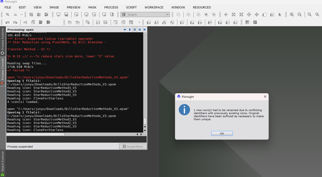

    #26406 返信
    ディープスカイ
    追記です。
    GoogleDriveの

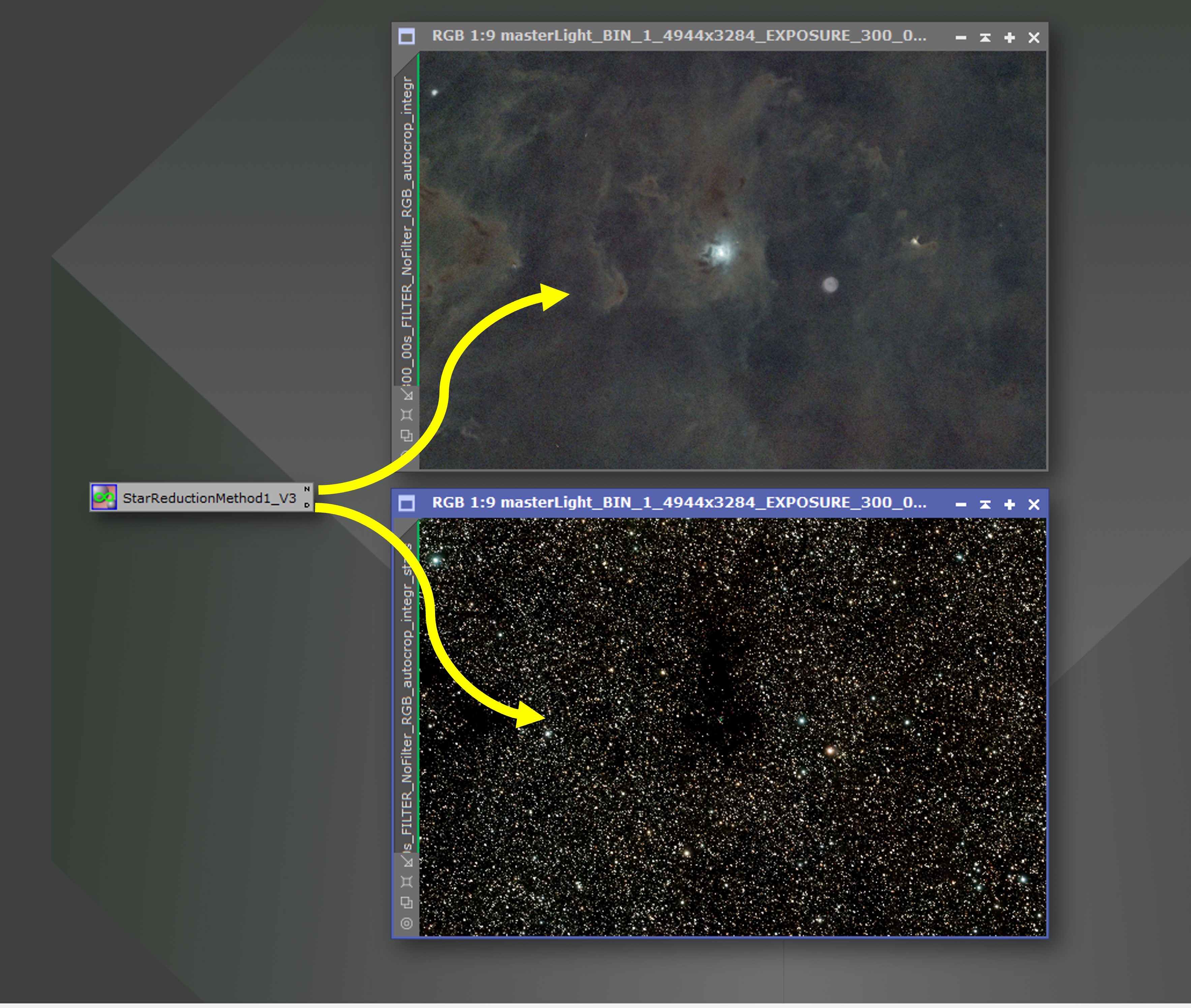

    このサイトから下記のBillsStarReductionMethods_V3.xpsmをダウンロードしました。
    で、下記のYoutubeを参考にダウンロードしたファイルをドロップしました。
    The BEST Star Reduction Tool EVER! & It’s FREE! For PixInsight. – YouTube

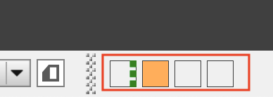

    すると、下記の表示が出てアイコンはでません。
    さっきのYoutubeだと、下記の黄色い〇の中にあるようにアイコンがでるみたいです。
    そもそもこれが何か問題なのかなと思っています。
    #26407 返信
    アイコンの表示ですが、もしかしたら他のWorkspaceに表示されていませんか。エラーをみると「すでにLoadされています」となっています。
    こちらの緑の点があるWorkplaceはありませんか。

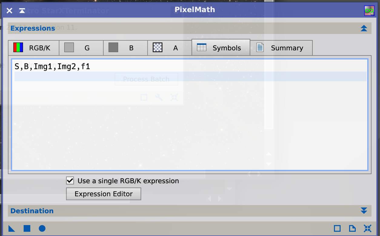

    また自分で書いたときの下記のエラーについてです。
    これは変数宣言がされていないときに起きるエラーです。
    Simbolsに下記を記載してみてくださいますか。だいこもんの記事では記載もれかのようです。
    S,B,Img1,Img2,f1
    CloneForStarlessは特に使わないので無視して結構です
    またダメだったらご連絡ください!
    #26408 返信
    ディープスカイ
    丹羽さんの言う通り、他のWorkspaceに表示されていました。
    うまく実行もできました!
    何度も調べてくださりありがとうございました。
