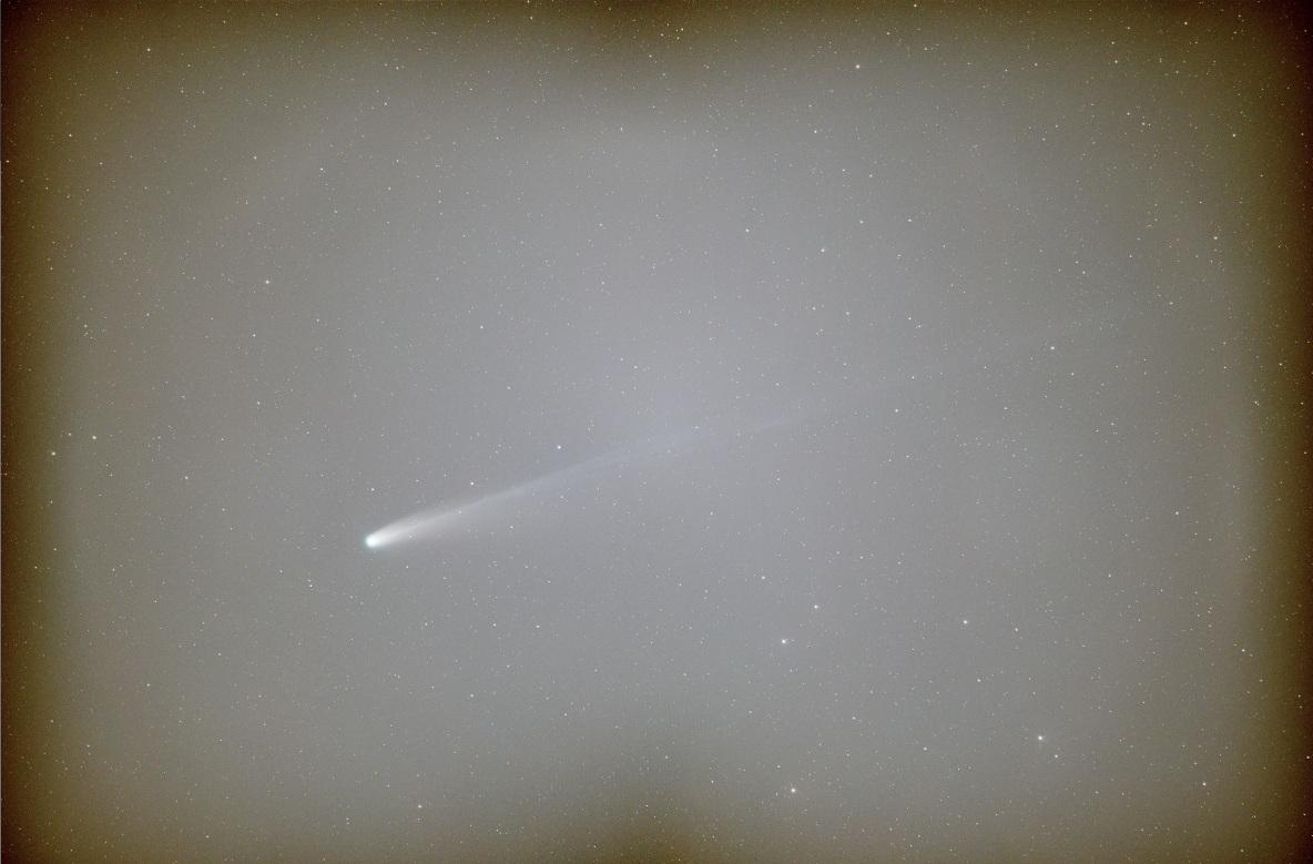

    だいこもんさんから提案いただいた3種類のテスト結果が出ましたので、画像を上げさせていただきます。
    Test1:フラット補正・ダーク減算なしで、ライトフレームをインテグレートする
    → 縮緬ノイズなし
    Test2:バイアスをダークの代わりに使って、ダーク減算・フラット補正をしてインテグレートする
    → 縮緬ノイズあり(それでも幾分かは縮緬ノイズが減ったような気はします・・・)
    Test3:ダーク減算だけを行い、フラット補正無しでインテグレートする
    → 縮緬ノイズなし
    という結果になりました(フラット補正に関連した問題なのでしょうか?)。
    なお、各画像共に前処理後に、GC→SPCC→HT(STFでブーストストレッチした結果を反映)を行っております。ブーストストレッチ前の画像では縮緬ノイズは3種類とも見当たりませんでした(当たり前かもしれませんが)。
    実験結果は以上となります。ご助言やアドバイスを賜ると幸いです。

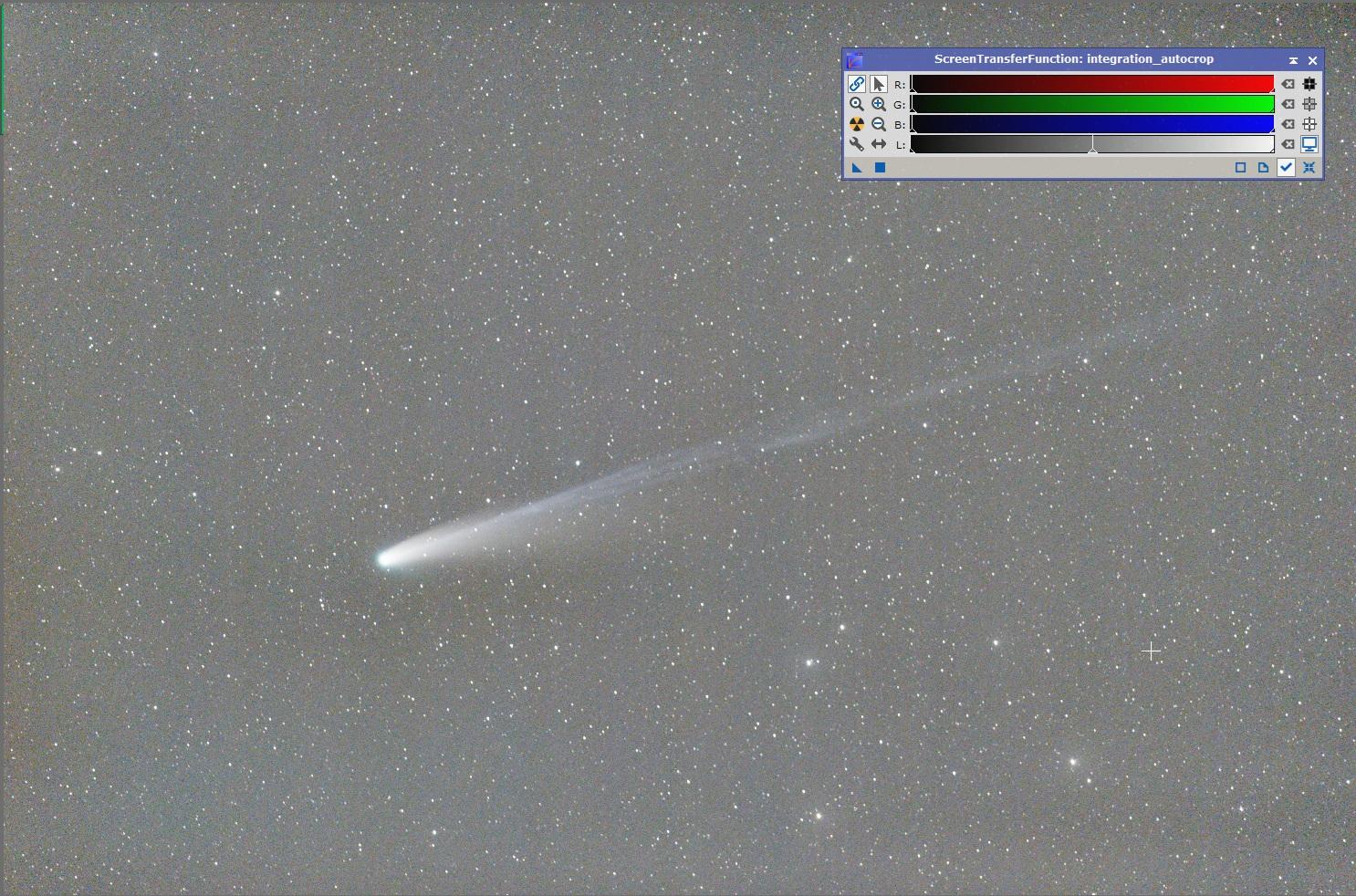

    フラットフレームはパソコンのモニターを使った簡易的な取得方法でしたので、アドバイスいただいた通りに、明るさを上げた画像を取得して再処理しました(その他はTest2と同条件です)。
    結果として縮緬ノイズが消えた画像を得ることができました!
    誠にありがとうございます。これでまた一歩前進しましたが、まだまだ技量が未熟ですので、これからもこちらでお世話になることもあると思います。
    今後ともよろしくお願いいたします。この度は誠にありがとうございました。

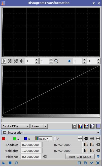

    今後の参考のために、撮り直す前と後のフラットのヒストグラムを見せていただけませんか。Histogram Transformation のスクショで結構です。

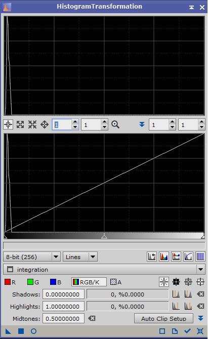

    #26657
    たろさん、よかったです。マスターフラットの光量を増やして、フラット補正の精度も向上したみたいですね。レモン彗星、イオンテールが見事です。
    #26658
    たろ

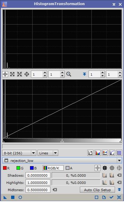

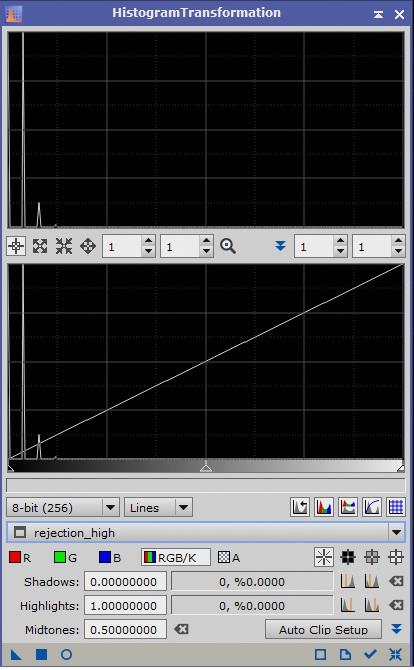

    これで良いのか自信はありませんが、採取しましたので掲載します。
    マスターフラットファイルを開くと3画面表示されるので、各々のHTのスクショを撮りました。
    改善前:
    改善後:
    #26659
    admin
    たろさん
    情報提供ありがとうございます。
    確かに改善前のフラットは暗いですね。
    改善後のフラットももう少し明るくても良いかと思います。
    一般にピークがヒストグラムの左から1/3あたりにしている人が多いと思います。
    私は明るいフラットが好きで、ピークを真ん中くらいにしています。
    フラットを明るくするときは、モニターの輝度をあげるよりも露光時間を長くした方が、よりフラットが均質化されて品質が上がると思います。
    フラットは天体写真の品質に大きく関わるので、みなさん工夫をされています。たろさんの環境にあうフラット撮影方法をぜひ改良して作ってみてください!

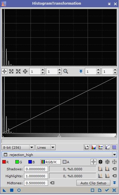

    たろ
    アドバイスをありがとうございます。フラットフレームをもっと追求してみようと思います。
    参考までに、上記の改善後のフラットフレームですが、キヤノンのDPPのヒストグラムも参考までに掲載させていただきます。
    ヒストグラム上ではかなり明るくしたつもりだったのですが、WBPPで明るさが調整されるということなのでしょうか。
    いずれにしても、もっと明るいフラットフレームを取得して、再度トライしてみようと思っております。
    今後ともよろしくお願いいたします。
    #26661
    DPPはRaw現像機能があるので、このヒストグラムはおそらくRaw現像後のデータ、つまりストレッチされた状態が表示されているのだと思います。PixInsightですとSTFからHistogram Transformation(HT) で明るくした状態です。
    デジカメはもともとはとても暗い状態で撮影されます。それがRawですとDPPやフォトショップなどで現像(ストレッチ)されて明るくなります。Jpegの場合はデジカメ内部の処理でストレッチされます。
    WBPPでインテグレートする前の1枚のフラット画像をPixInsightのHTで読むと、処理前のデータがわかります。ご覧になってみてください。
