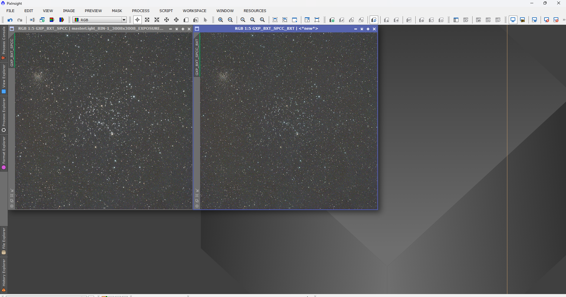

    参考のためにBXT前と後の画像のスクリーンショットも見せていただけませんか。

    BXT前と後の画像のスクリーンショットは以下の通りです。助言があれば宜しくお願いします。
    左BXT前、右BXT後

    スクリーンショットを2回お送りしてしまいました。二つとも同じものです。宜しくお願いします。
