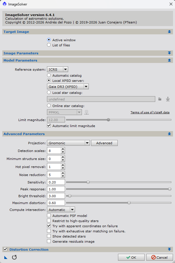

    また処理時のImageSolverの設定画面は以下の通りです。エラーが出るため、DetectionScalesやNoiseReduction、PeakResponse等を変更しています。

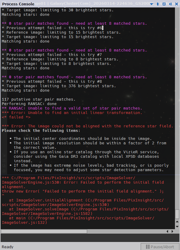

    エラー内容

    石黒様、こんにちは
    添付いただいたImageSolverの設定画面にて、ImageParametersのタブが隠れてしまっていて中身が見えていませんが、そこには対象画像に写っている天体の座標、望遠鏡の焦点距離(GS200RCなら1600mmですね)とカメラのピクセルピッチを入力する必要があります。そこは入力されてましたでしょうか?
    さらに、上記を正しく入力してあっても、ノンリニアのストレッチ済み画像に対しては星が検出できない場合があります。もしノンリニア画像に対して行っていたようなら、リニアの段階でImageSolverを行う必要があります。

    下記の画面のように、ImageSolverの設定画面のImageParametersのタブには天体の座標等は入力してあります。この画面は同じ設定で処理をやり直したものの画面で、結果は同じエラーとなりました。

    <ImageSolverの設定画面>

    回答いただいた案のうち2案目を行ったところ、以下のエラーとなりました。
    行った内容は、タグ(GXP)の画像①はWBPP後にGXPとSTFで表示を行いImageSolverした画像で、タグ(stretch)の画像②はストレッチ等処理を終えてImageSolverを行いたい画像(Tiff)で、画像①を選択してプロセスコンソールにcpast”stretch”と入力してEnterを押しました。
    何か間違えておりますでしょうか?宜しくお願いします。
    <プロセスコンソールのエラー内容>

    #27928
    こんにちは
    そのばあい
    cpast stretch
    と”と”がのぞいて入力してみてください。わかりにくかったですね
