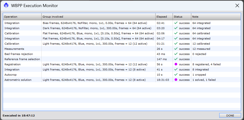

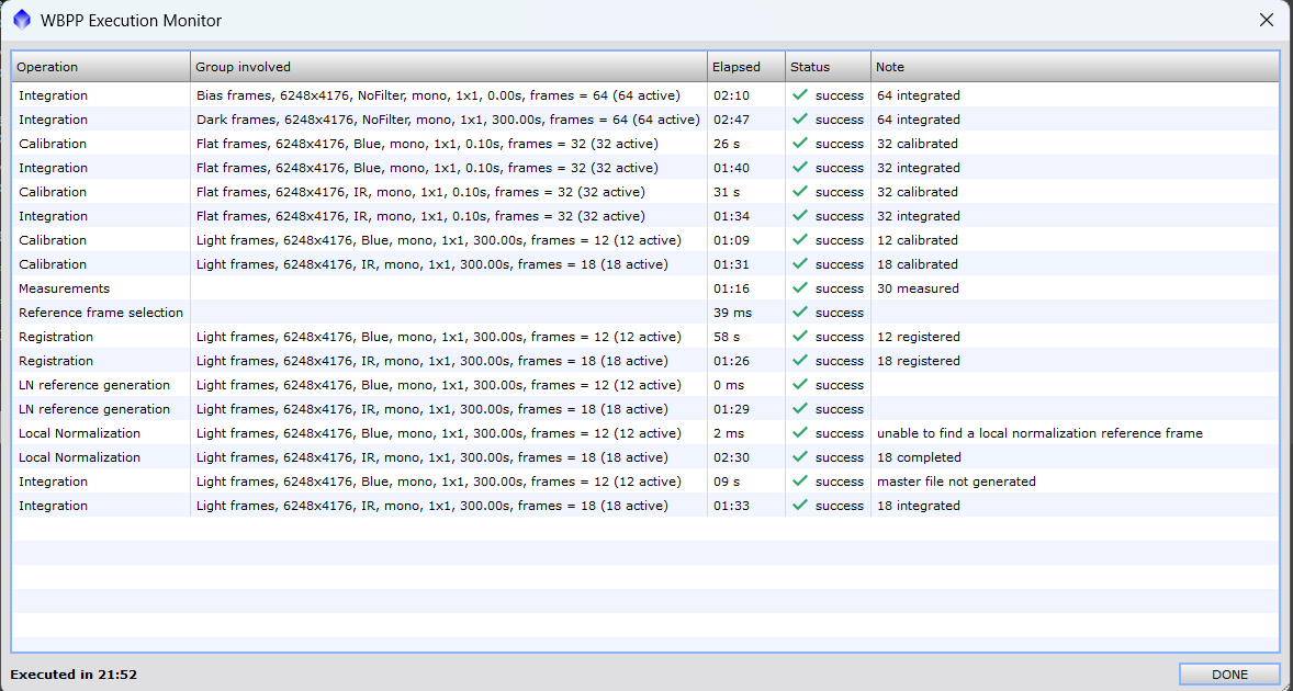

    WBPPにおいてBlueとIRそれぞれの画像を処理したところ、IRはmaster Lightが出力されたものの、Blueが出力されませんでした。
    Local NormalizationとIntegrationに以下のエラーが出ているようですが、対処方法が分かりません。
    【Local Normalizationのエラー】
    !!! Error: Unable to determine the local normalization reference frame. Local normalization will be skipped for this group.
    【Integrationのエラー】
    !!! Error: Warning: Master Light file was not generated.

    Integrationが失敗してマスターファイルが出力されないのは、いろいろな理由がありそうですが、メモリ関係が一番多いようです。Local NormalizationでもBlueは処理時間が0秒なのでおそらく、Local NoramalizationのリファレンスのIntegrationを失敗していそうです。

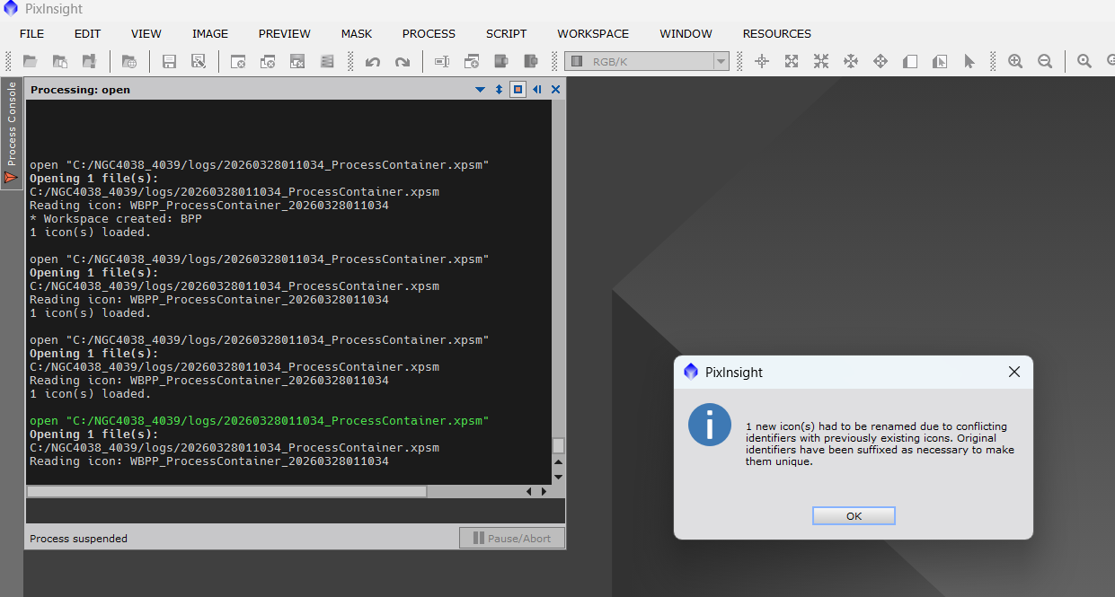

    実際にlogフォルダにあるファイルは「20260328011034_ProcessContainer.xpsm」というもので、記事に記載されているjsファイルではありませんが、これが該当のファイルだと思い、PixInsightにドラッグ&ドロップしました。
    すると、
    「1 new icon(s) had to be renamed due to conflicting identifiers with previously existing icons. Original identifiers have been suffixed as necessary to make them unique.」というメッセージが表示され、Script Editorが起動しません。

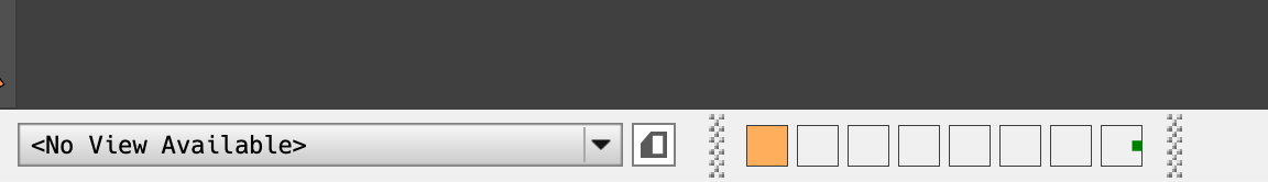

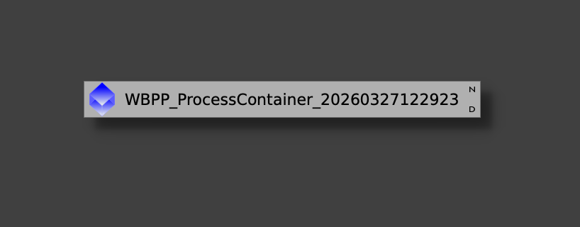

    3. Workplaceのどこかにアイコンができているはずです
    上記の一番右の緑のマークです。
    4. 緑のアイコンのあるWorkplaceを選択してください。
    5. するとログのアイコンができているので、それをダブルクリックして起動してください

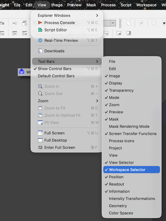

    もしWorkplaceアイコンが表示されていない場合は、ViewメニューのToolbarからWorkplace Selectorを選択して下さい。

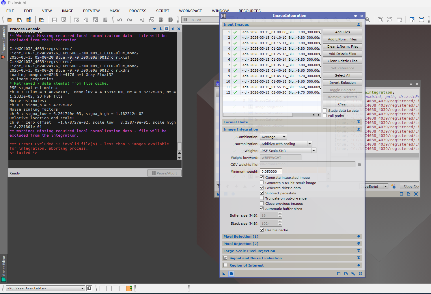

    ImageIntegrationを立ち上げるところまで進み、●で実行したところ、以下のエラーが出ました。
    *** Error: Excluded 12 invalid file(s) – less than 3 images available for integration, aborting process.
    <* failed *>
