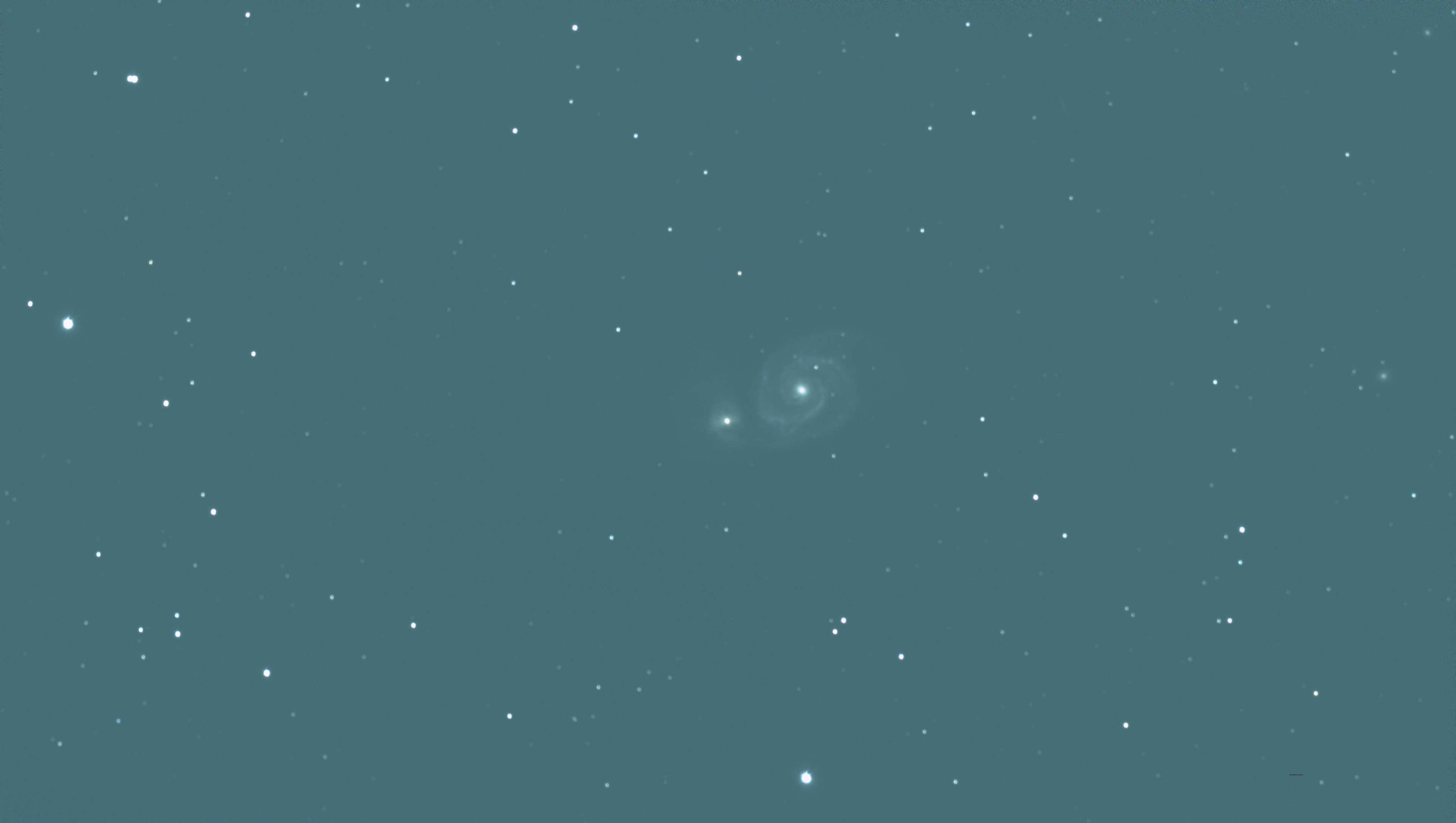

ゲストこの度、スマート望遠鏡のCelestron Origin Mark IIからFITS形式のRawデータをダウンロードして「PixInsightの使い方」に従い処理をしようと思うのですが、WBPPの処理段階でエラーとなりmasterLightファイルが作成できません。何か方法が間違っているのでしょうか。また、tiff形式のFinalデータから展開しようと思い、処理しようとするのですがtiffデータそのものがグリーンぽい色単色で、処理を進めてもカラー化出来ません。他の画像処理データでファイルを開いてみてもカラー化できていません。どのように試みてもうまくいきません。STFの黄色と黒の模様のボタンを操作してもカラー化できません。かヒントがあればご教示ください。
2026年3月26日 20:43 #27404小西さん、こんばんは。

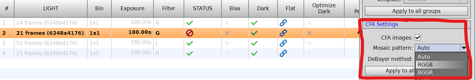

カラー化した時に、画像全体が緑色になるのはカラーカメラは緑の感度が強く設計されているためで、不具合ではありません。緑色の画像に対して、BackGroundNeutralizationをかけてみると、自然なカラー画像にならないでしょうか?
もしならないならカラー化するときのベイヤー配列の設定が間違っているのかもしれません。Celestron Origin Mark IIに使われているセンサーはIMX678だそうで、そのベイヤー配列はスタンダードなRGGB型のようです。WBPPの下のセッティングでMosaic PatternをRGGBに指定してやってみてください。

2026年3月27日 10:34 #27409小西正
ゲスト未処理のtiff形式のFinal画像とPixInsightで最初の処理した画像を送ります。これ以上手引書どおり処理しても良くなりません。

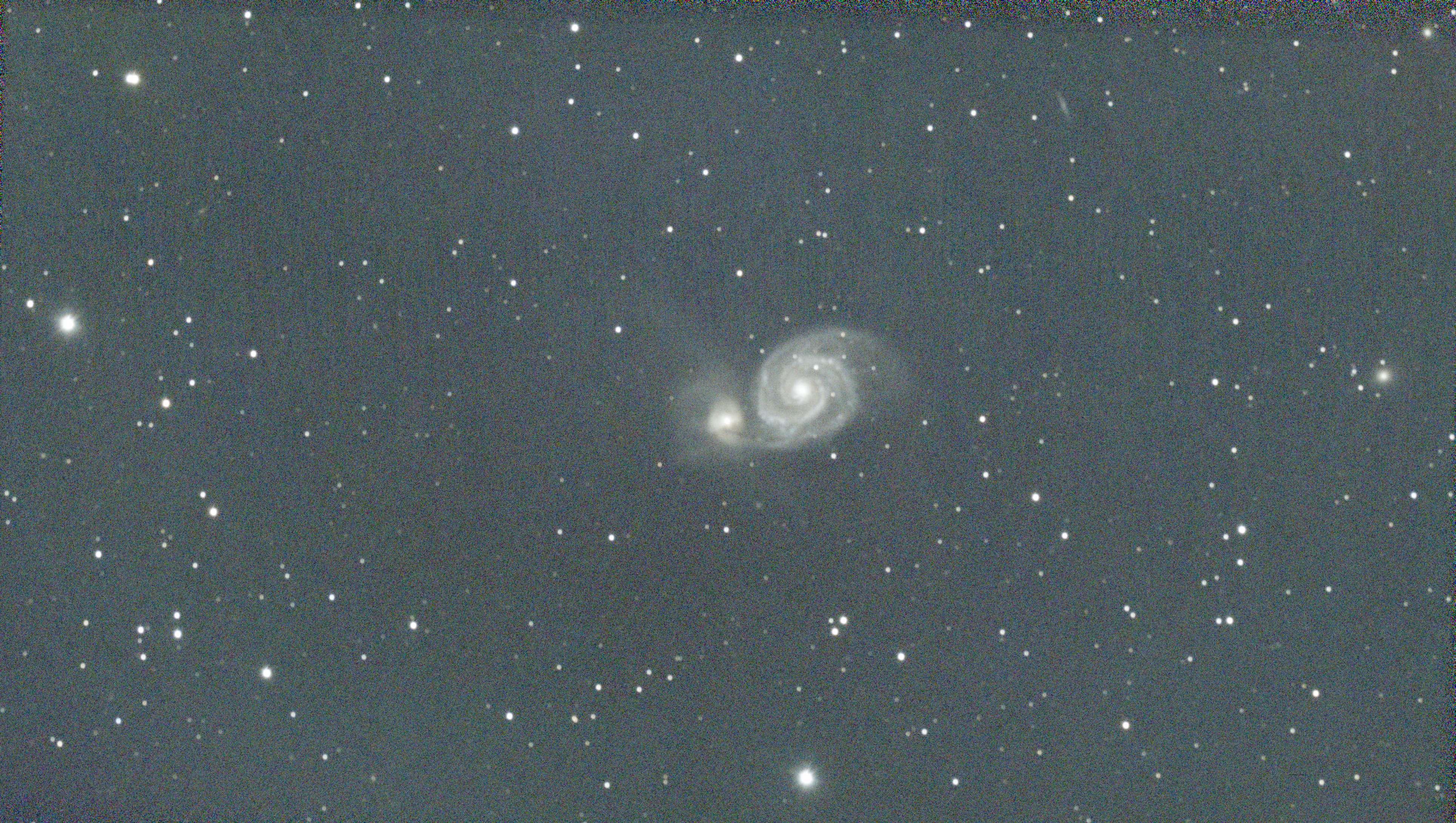

2026年3月27日 17:13 #27413M51の画像、なぜか今掲示板に表示されて見ることができました。これはスタックする前の一枚の画像でしょうか? 若干ピントがずれているようですが、もしそうならよく写っていると思います。WBPPが出力したマスター画像についてもじっくり処理してみて、また結果を教えてください
