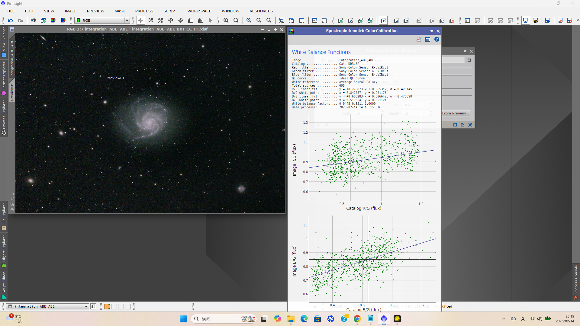

<* failed *>2026年2月14日 23:26 #27313渡邊広志
ゲスト丹羽様
本件に際して、2022.12.21「SPCCのエラー」の質問を見させていただき、
Noise Redutionを0から5
Minium detetion SNRを40から10
にしたところ、実行されました
ただし、出てきた結果は以下のとおりです
このバラつきは問題でしょうか?
よろしくご指導のほどお願いいたします
2026年2月15日 17:46 #27314
Masahiko Niwa/丹羽雅彦キーマスターSPCCは実行できたのですね!ありがとうございます。良かったです。
グラフは確かにバラツキがありますね。傾向はつかめているようにも見えます。これは撮影した画像によるものと思います。
画像を見て気になるのは、銀河の周りの背景に黒いドーナツ状の凹みが見られます。ABEが上手く行っていないのかもしれません。
ABEの代わりにGradient Correction やMultidcale Gradient Correctionを試してはいかがでしょうか。
