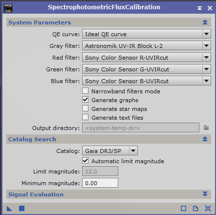

    こんにちは。このことについてお尋ねします。
    ミラーレスカメラを使用した場合、このパラメーターはどのようにすべきでしょうか。
    私はソニーα7R(HKIR改造)を使用しています。
    ご教示いただければ幸いです。

    三村様、こんにちは。
    お示しいただいた設定で正しいです。
    カラーカメラのフィルター情報にはセンサーの感度も含まれているので、キャプチャのように、QE Curveは IdealQEcurveを指定します。このときGrayfilterの情報は無視されます。
    HKIR改造なら、フィルターを取り除いた後UV/IRカットフィルターを入れてくれているはずなのでRGBのフィルター指定もキャプチャの通りで大丈夫です。

    三村靖夫
    ご親切にありがとうございました。
    疑心暗鬼でいましたが、ようやく安心して前に進むことができます。
    感謝します。
