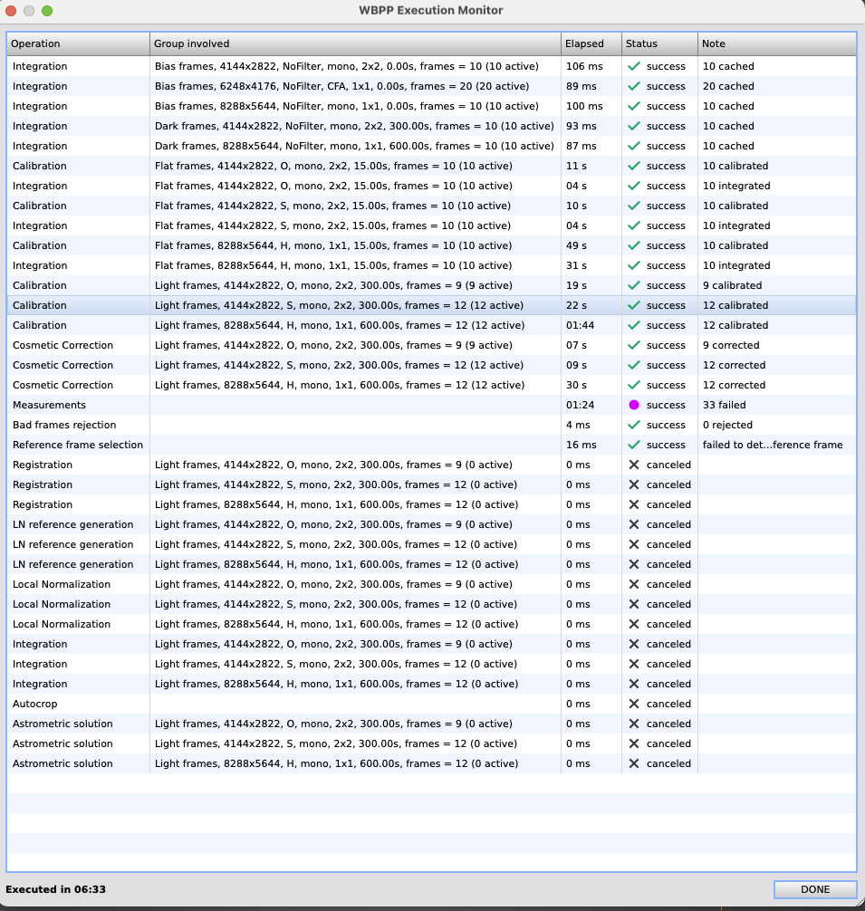

    さて、WBPPのMeasurementsで画像がすべてはじかれる
    というトラブルが発生しており困っています。

    まだ手がかりがみつかっていないのですが、ひとつ確認いただきたいことがあります。今回はナローバンドの処理をするのだと思います。ナローバンドでよくあるトラブルにCalibrationがうまくいかない、というものがあります。
    WBPPのOutput Directoryの下のCalibratedフォルダの下に出力されたファイルをPixInsightで表示してみて、おかしなところがないか確認くださいませんか。とくにオリジナルの画像に対して、背景が暗すぎる(場合によっては値が0になっている)ことはないでしょうか。
    またDark, Bias, FlatなしでWBPPを実行した場合にもエラーは起きますでしょうか。

    Calibratedフォルダの下に出力されたファイルを確認してみると、星は有りますが
    真っ暗でした。
    Dark, Bias, FlatなしでWBPPを実行した場合はエラーなく終了できました
