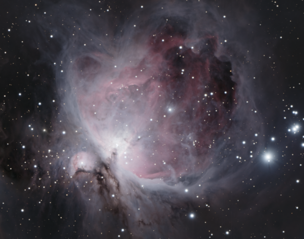

たとえばこのオリオン大星雲。このままでも綺麗ですが、中心部が白く飛んでいて構造が見えません。

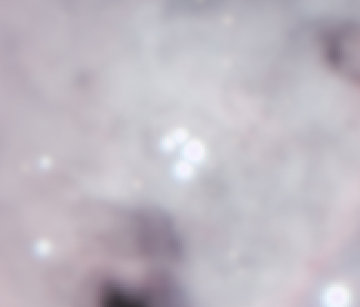

構造が見えてきました。トラペジウムも復元されています。

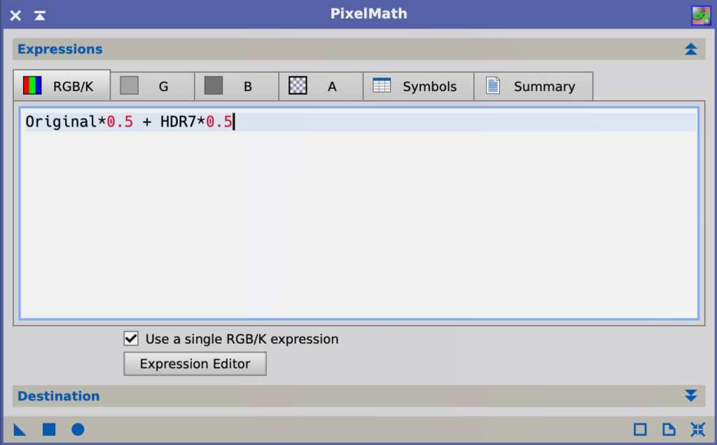

しかし、全体が貧弱になってしまうので、ここで元の画像とHDRMTをかけた画像をPixel Mathでブレンドします。元を画像をOriginal、HDRMT(Number of layers=7)の画像をHDR7とすると、その2枚の画像をPixel Mathで0.5ずつ足し合わせます。
するとこんな感じの画像ができます。

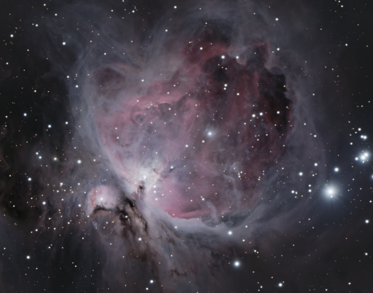

3枚以上の画像をブレンドしながら作ることも多くあります。上の例では2枚の画像をブレンドしましたが、Number of layers=6の画像を作って、3枚をブレンドしてみましょう。
結果はこうです。

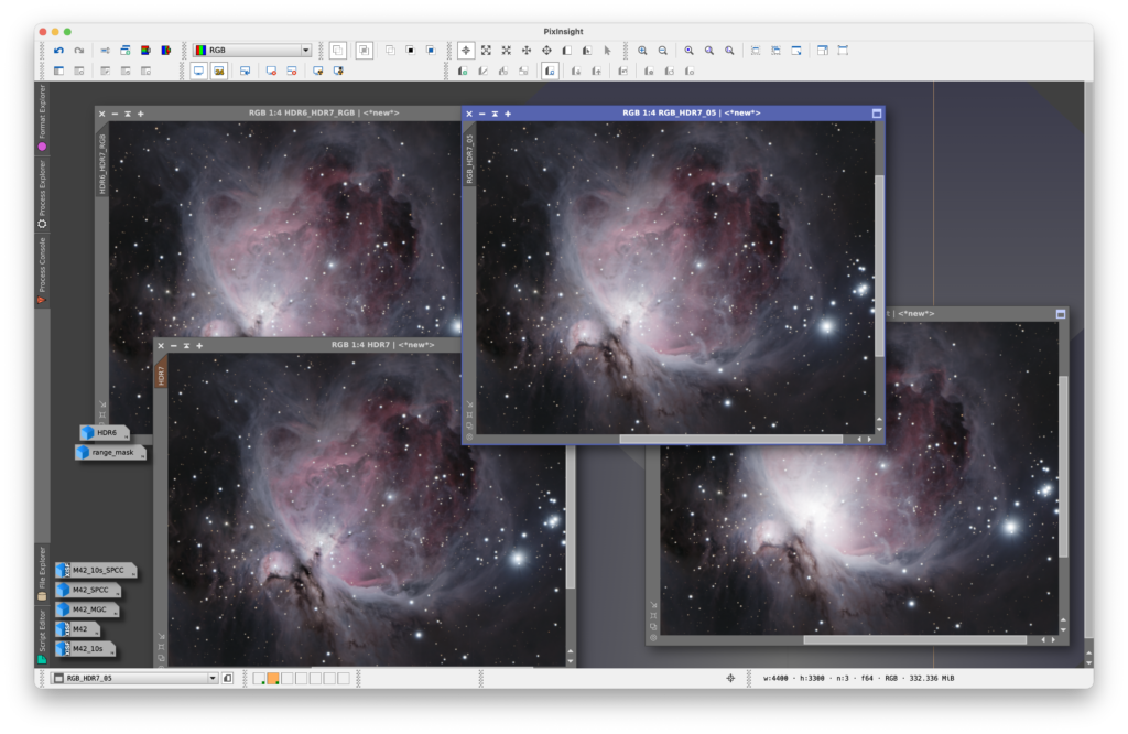

このようにHDRMTでブレンドは多用する技ですが、問題は、混ぜるための画像が多くなりワークスペースが混雑してくること。操作を間違えたことも何度かあります。

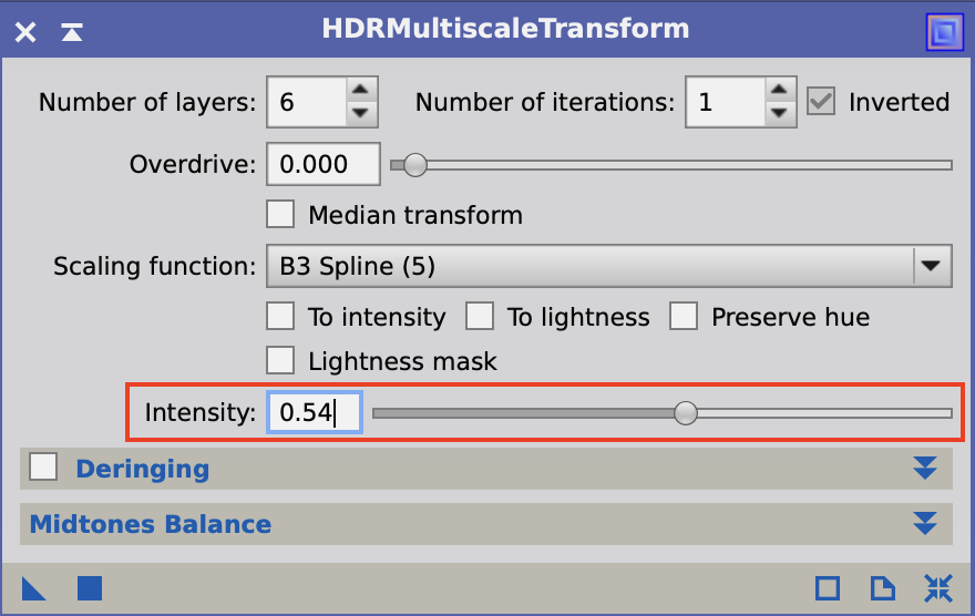

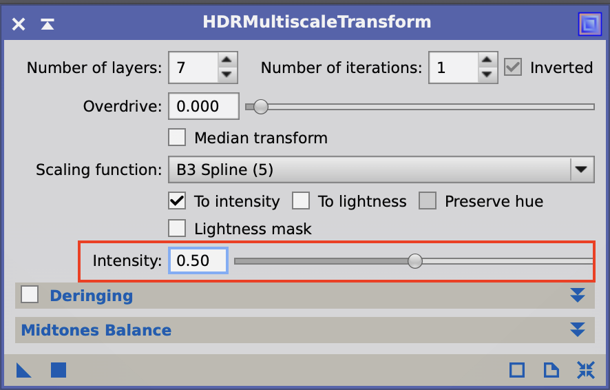

上記で実施した、オリジナル画像とHDRMTのNumber of layers=7の画像を50%ずつでブレンドするとき、二つの画像を作ってPixel Mathでブレンドする代わりに次のように設定して実行します。
intensityを0.5設定

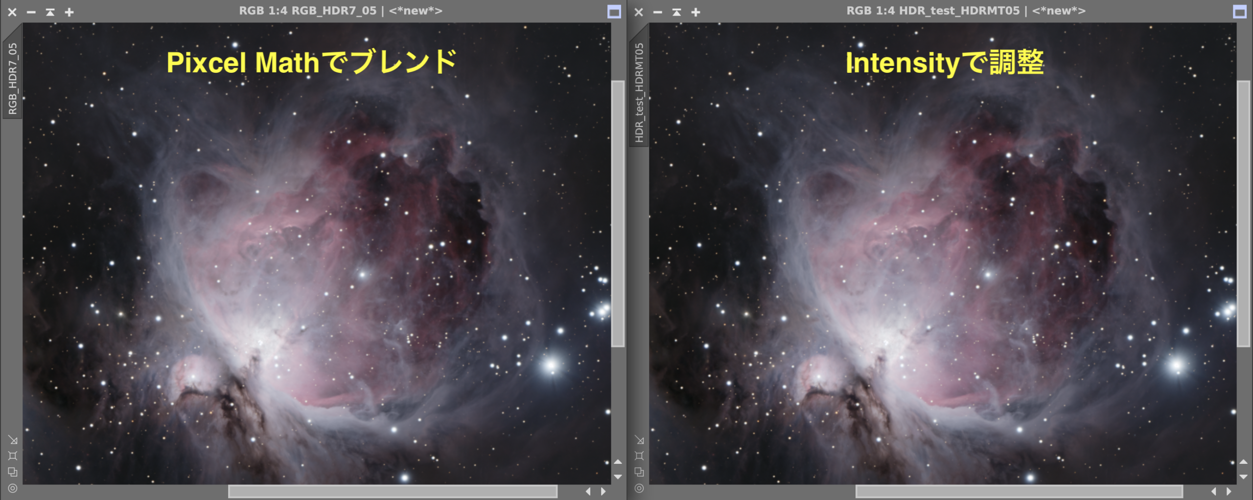

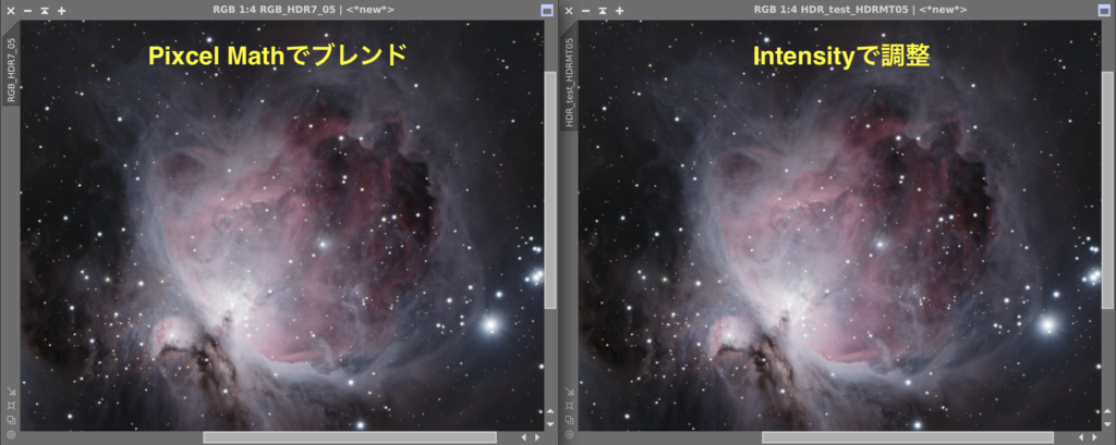

すると、Pixel Mathで混ぜた場合と同じ結果を得られます。

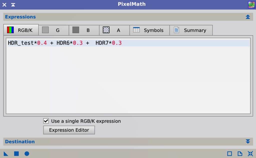

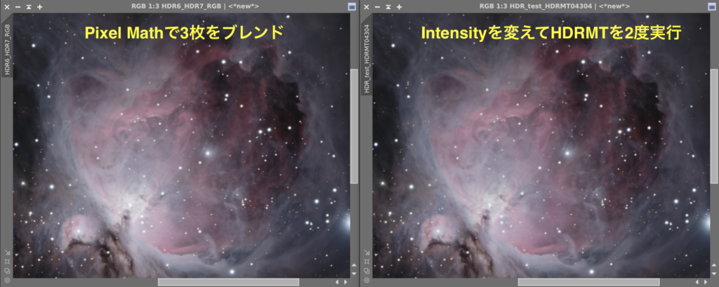

同じように、オリジナルを40%、HDRMTのNumber of layers=6を30%、Number of layers=7を30%のブレンドをする場合は、3つの画像を作って”Pixel MathでOriginal*0.4 + HDR6*0.3 + HDR7*0.3″と書いて実行する代わりに、HDRMTをNumber of layers=6と7で、2回かけることで同じ効果を得られます。
やはりPixel Mathでブレンドしたときと差はないようです。
このとき1回目のHDRMTでは、Number of layers=6のIntensityは、オリジナルが40%、HDR6が30%なので、30/(40+30)=0.429とします。2回目のNumber of layers=7は0.4です。
