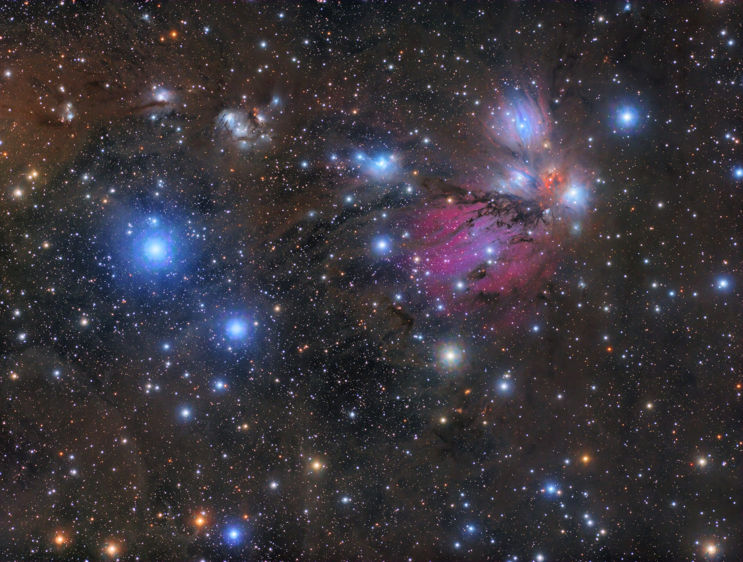

夜に舞う二頭の蝶。NGC 2170とNGC 2185
これは私のお気に入りのNGC 2170とNGC 2185です。「2頭の蝶々が夜の街に迷い込んだような怪しい雰囲気をかもし出すように表現しました・・・」という話を、夜の街で飲みながらやっています。星には盛大にハロがでています。左の青い星はおそらくフィルターからのゴーストがありますし、NGC2170の下の黄色い星はいわゆるサッポロポテト現象もでています。だけど、それら全部あわせて私には綺麗に思えます。だから、むしろ強調してしまいました。
つまり私は「綺麗にみせるためには節操がない」タイプの天体写真家です。

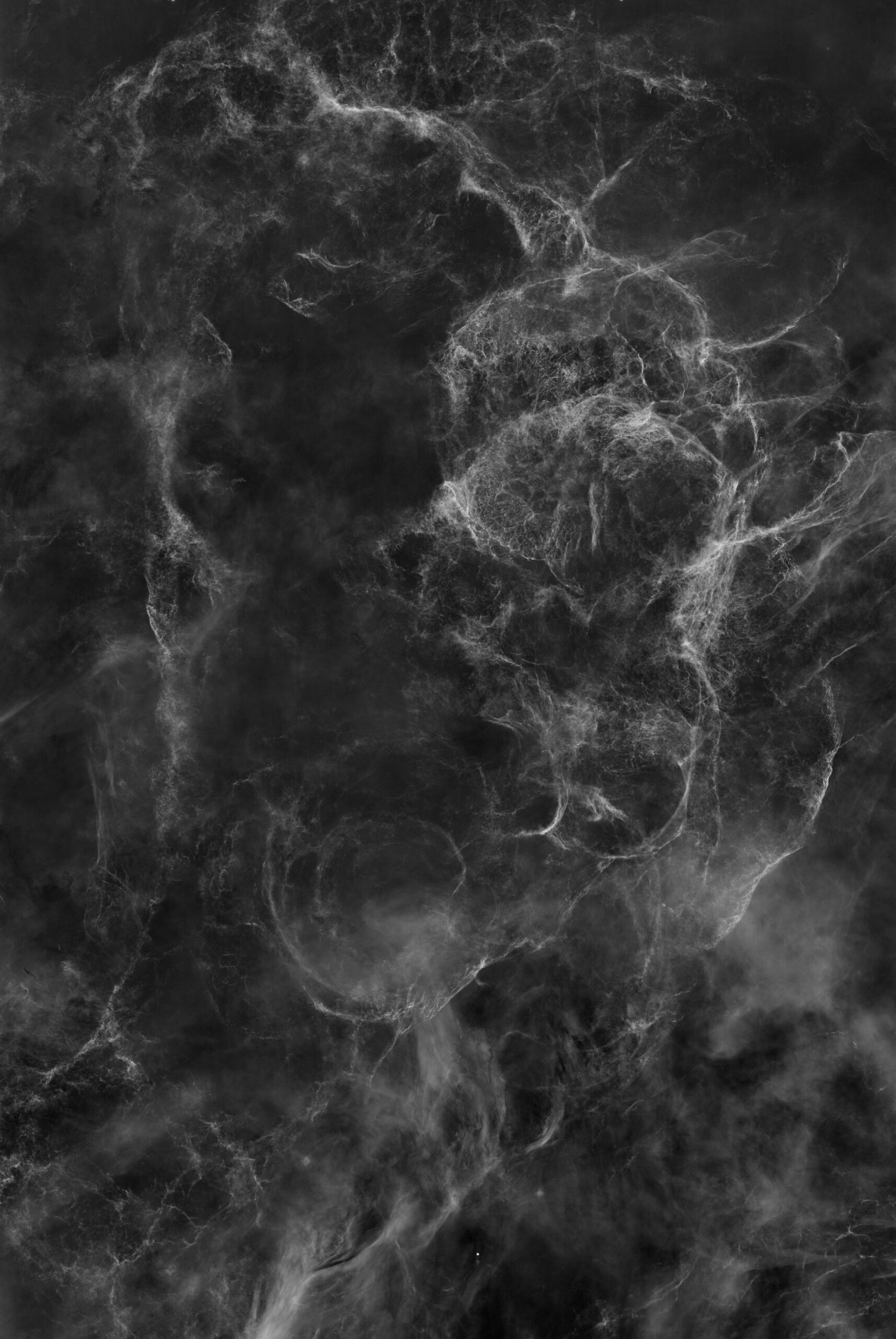

こちらは2年半前に個展を開催したときの「ほ座超新星残骸」です。大判プリント専用の作品にしていたので、これまでネットには公開していませんでした。
ほ座超新星残骸
個展では拡大で見てほしいので、自分の背丈近くある150 cm x 100 cmサイズに大きくプリントしました。
この写真を通じて、次のような不思議な宇宙の姿を知ってもらおうと考えました。
  • 我々の体を含む多くの物質を構成する元素は、このように星が寿命を終えて爆発したときに作られる。カールセーガン博士はこのことを「私たちは星くずでできている」と表現した
  • 爆発の残骸が横に約50光年、縦に約80光年と大きく広がっているが、まるで顕微鏡による高分子のミクロな世界に見える。こんなミクロとマクロの不思議な相似形が宇宙にある
一つ目の星屑の話は宇宙の話でも好きな話の一つです。また相似形の話は、天体写真をやっている人はいつも思うのではないでしょうか。夕方の雲が星雲に見えることも多いですし、顕微鏡に宇宙を感じることも多くあります。

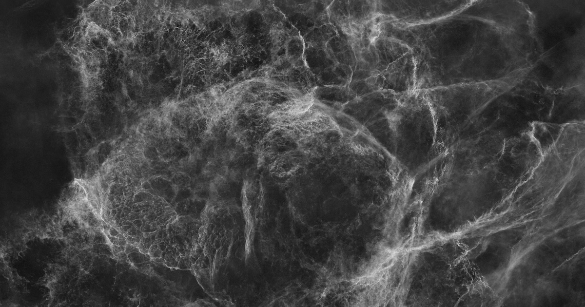

体の内部のような網状のフィラメント構造を強調するために、この写真は星を消していますし、カラーではなくモノクロにしました。この写真は8枚モザイクですが、中央一枚のカラー写真はこんな感じです。
ほ座超新星残骸の一部
人の目はカラーになると構造が見えにくくなるのですよね。このカラー写真は書籍「PixInsightの使い方[基本編]」の裏表紙にしたくらいですので天体写真としては気に入っています。しかし上述した不思議さを伝えるために、思い切って星を消したモノクロ画像を使うことにしました。
あえて思い切った加工・処理をして、本当の姿から遠ざけることで、「宇宙の不思議さ、美しさ」を伝えることもできると思うのです。
