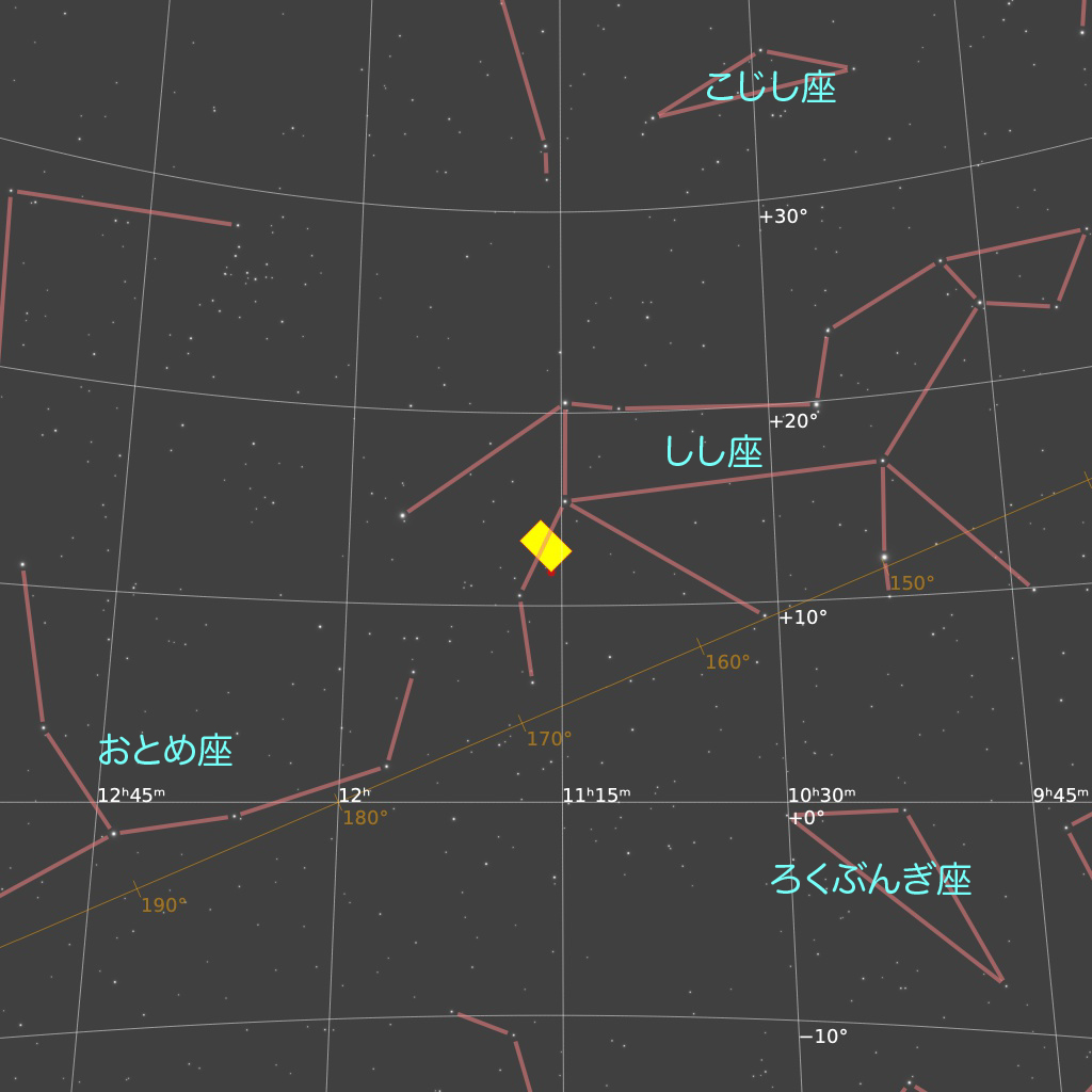

写真構図はちょっと工夫してみました。上の星図の黄色いあたりが写真の領域です。カメラを45度くらい傾けています。左の方に弧を描いた綺麗な星の並びがあるのを見つけ、入れたいと思ったのと、その下の渦巻銀河も構図にいれました。左下の渦巻銀河はNGC 3593という名前です。
このしし座はチャートは、星座の線の引き方が独特ですね。しし座の頭に相当する大鎌が、鎌の形になっていない。星座には正式な線の引き方はないそうで、わりと国によっても独特な線の引き方をしています。
