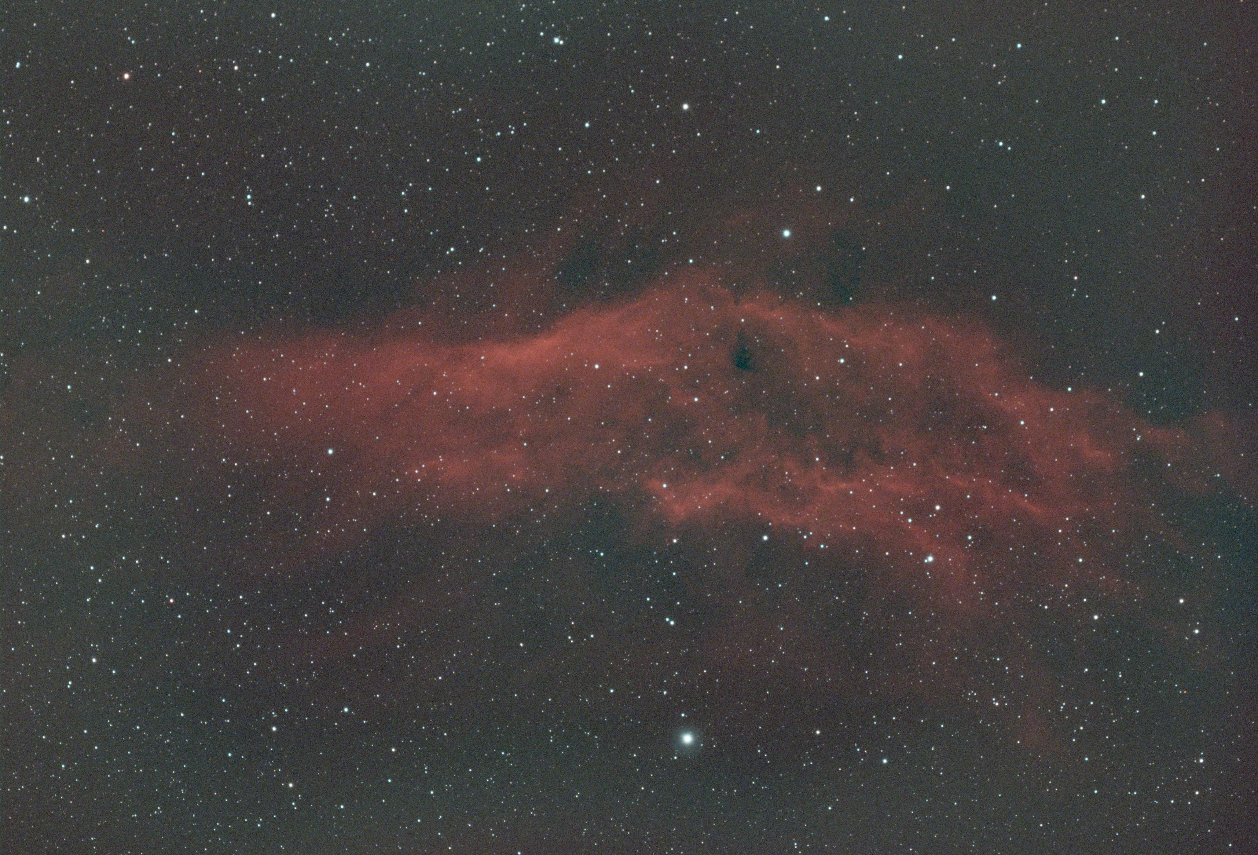

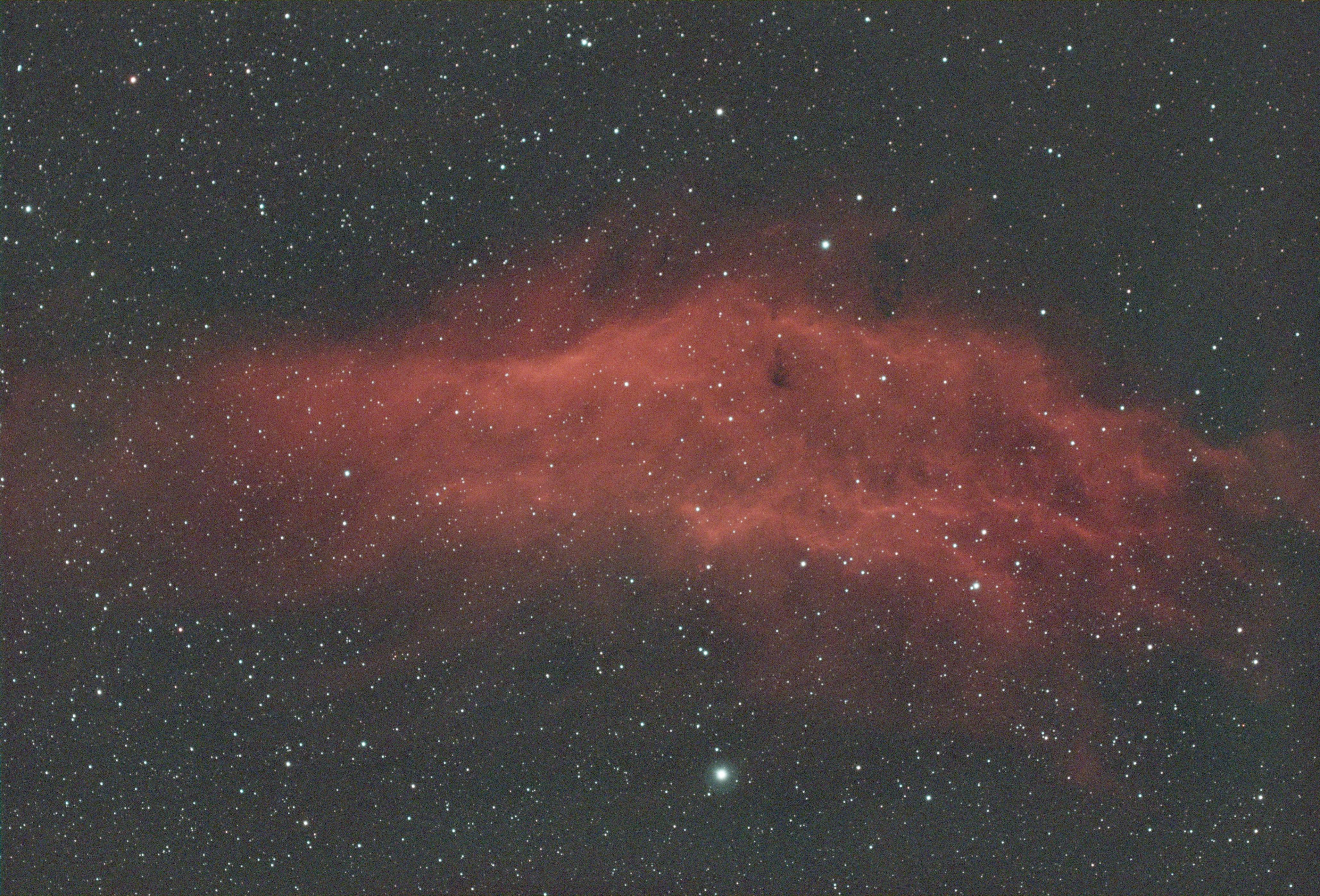

    センサー上のムラ(294MC)とフィルターのムラ(SV220)の組み合わせで苦労しておりRGB別のDBEをするとかなり改善されました。
    チャンネル別の画像を見るとかなりチャンネル間でムラに差があったので試したのですが結果は出ましたがよいフローなのかよくわかっていません。
    質問よりもこの方法へのご意見を伺えれば幸いです。
    <フロー:一枚目>
    1. bias・dark・Flat処理したのlight画像をWBPPで作成
    2. light画像をRGB別に分解
    3. RGB別にインテグレーション
    4. RGB別にDBE(今回は、GとBは同じポイントを使用、RはGとBで使用したポイントから一部変更)
    5. 出来上がった画像をRGB合成
    一枚目が今回のフローで作成した画像にSPCC実施後にSHTでカラーバランスとオートストレッチのみ調整した画像です。
    二枚目は、カラー画像に対してMGCとSPCC実施後にSHTでカラーバランスとオートストレッチのみ調整した画像です。
    ※少しわかりにくいですが、取り切れていないセンサーとフィルターによる色ムラがあります
    RGB別DBE(SPCC済み)
    カラー画像でMGC(デフォ値&SPCC済)
    PS:M42のHDR合成の処理ではとてもお世話になりました。

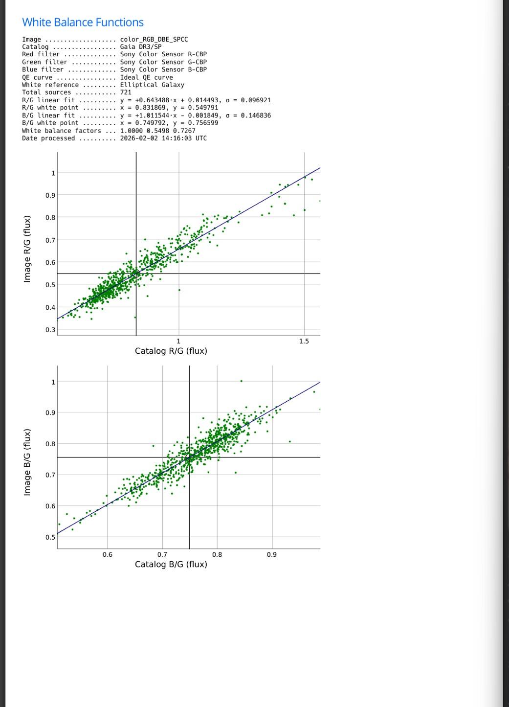

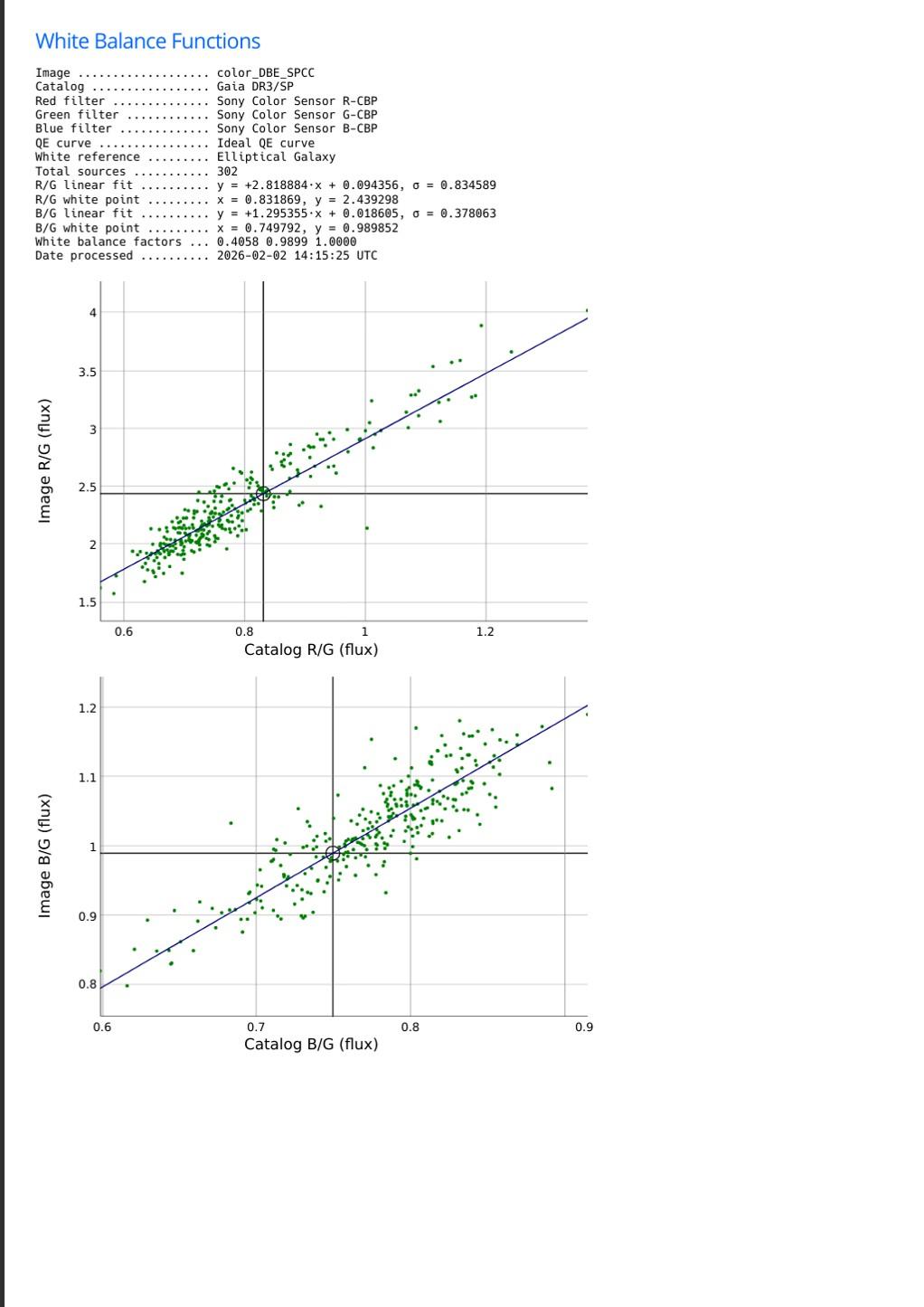

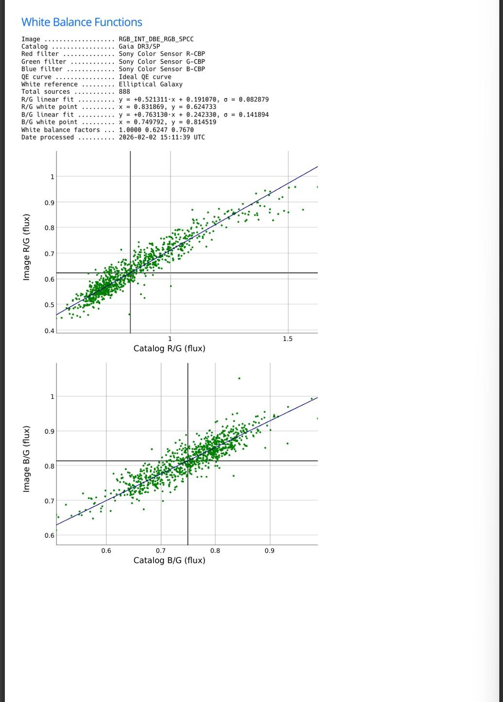

    同様の方法で、M45(カメラ294MC PRO、フィルターCBP)の画像を試してみるとSPCCでかなりの差がありました。
    以下は「RGB別にインテグレーション後にDBE」「インテグレーション済みが画像をRGB別にDBE」「インテグレーション済みカラー画像をDBE」と別々の処理(RGB別はChannelCombinationで合成しました)
    インテグレーション済みカラー画像をDBEと他二つではホワイトバランスファクターの傾向が全く違ってしまいました。
    これはチャンネル別にDBEを行った結果として色合わせが良好になったということでしょうか?
    ※フロー以外の違いはないと思います。
    いずれの処理もWBPPでbias・dark・Flat処理したのlight画像を作成しています。
    DBEのサンプルポイントはすべて統一しました。
    RGB別にインテグレーション後にDBE
    #27243
    こてっちゃん
    「インテグレーション済み画像をRGB別にDBE」の結果が貼れていませんでした。

    3つのパターンは次の通りです。
    一つ目のSPCCの結果(WBPPでインテグレーション済みカラー画像を作成していないSPCC)
    bias・dark・Flat処理したのlight画像をWBPPで作成→作成された枚数をすべてRGB分解→分解されたR・G・Bそれぞれをインテグレーション→インテグレーション済みR・G・Bの各画像に対してDBE→RGB合成→SPCC
    二つ目のSPCC画像(一般的なインテグレーション済みカラー画像に対するDBE後のSPCC)
    WBPP→インテグレーション済みカラー画像に対してDBE→SPCC
    三つ目のSPCCの画像(インテグレーション済みカラー画像をRGB分解してRGB別にDBE後のSPCC)
    WBPP→インテグレーション済みカラー画像に対してRGB分解→R・G・Bの各画像に対してDBE→RGB合成→SPCC
    このように分けた理由は、一つ目と三つ目のR・G・Bの各画像を比べるとムラの傾向が違うことに気が付きました。
    そのため、カラー画像に対するDBEも含めてムラがどのようになるかを確認していました。
    その過程で「RGB別にDBE(最初と三つ目)」と「カラー画像でのDBE」ではその後のSPCCの傾向が異なることに気がつきました。
    画像の仕上がりとして色ムラを確認していましたが、星の色に対しての機能とはいえSPCCの結果からRGB別DBEの評価を定量的にできないものかと考え追加で投稿いたしました。
