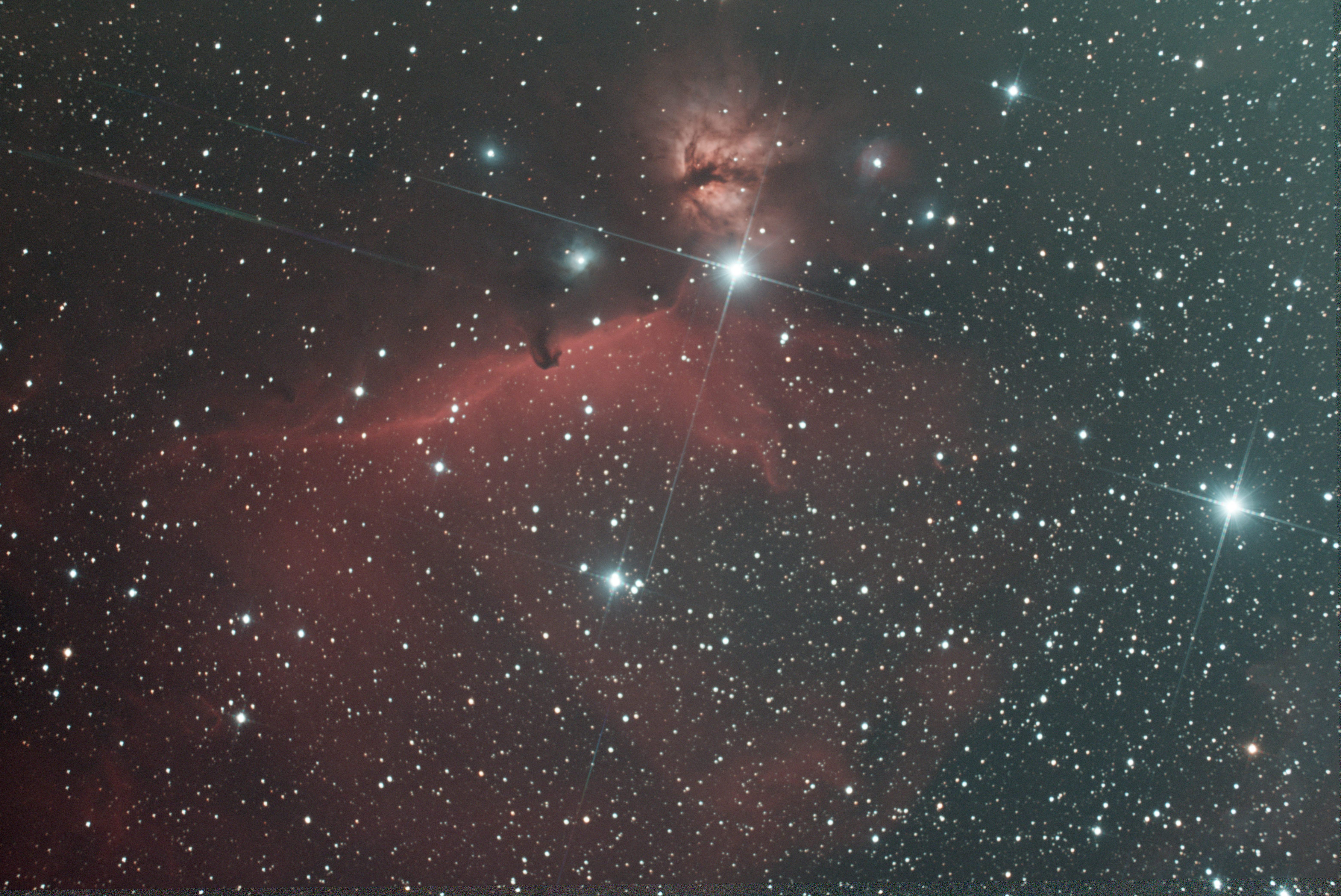

    #26974
    まさお
    デフォルトのBXT
    STFのストレッチのみ、180sec×36のスタックです。
    よろしくお願いいたします。
    #26980
    BXTをかける前から星像が綺麗ですね。BXTであまりリンギングを経験したことがないのですが、たしかに赤い背景部分ででていますね。考えつくところとすると、SharpenStartsの値を小さくすることかと思います。
    もしこれでうまく行った場合、星を小さくしたい場合は、だいこもんが記事にかかれている下記が良いかと思います。

    ちなみに、BXT前の画像にScriptのImage AnalysisメニューにあるFWHMEccentricityを実行するとMedian FWHMの値はどれくらいでしょうか。

    #26984
    画像を見てみました。たしかにわずかなリンギングの症状がみえますね。BXTは基本ブラックボックスなので、丹羽さんの描かれた通り”Sharpen stars”を小さくするか”Adjust Star Halos”を大きくするかしか直接の対策はないかもしれません。
    私の感覚からすると、この程度のリンギングならあまり気にならないかなと思っていますが、この後のストレッチで目立ってきてしまうならリンギング部分を選択するマスクを使って補正する方法もありそうです。
    星ハロを選択するマスクは、starnetなどで作った星のみ画像に対してpixelmathで
    RGB/K: gconv( dilation( $T, r, str_circular() ), r ) -$T
    Symbols: r=3
    として作成できます。rの値をハロの大きさに合わせて調整してみてください。
    (この方法は、pixInsightの使い方「応用編」で紹介してます)
