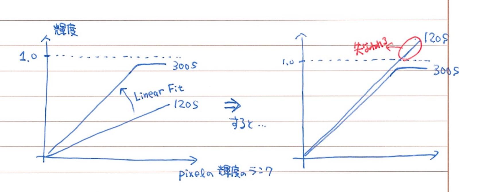

HDRComp.の場合、飽和したピクセルが含まれる長秒露光のデータに単秒露光を合わせていくと添付した図のように、1より飛び出た部分が失われてしまうのではと思いました。単秒露光の方に合わせればそのままスムースにHDR合成に移行できます。
2025年12月9日 15:05 #26894ですがその辺は、上側に飛び出た部分を再スケールして輝度を1以内に納めるなどの方法で回避しているのかも知れませんね。

Masahiko Niwa/丹羽雅彦キーマスター確かにこのイラストを見ると、秒数が極端に違う時は問題になりそうです。
先ほどのリンクを下の方まで読んでいくと、だいこもんの言う通り64bitに変換していました。
