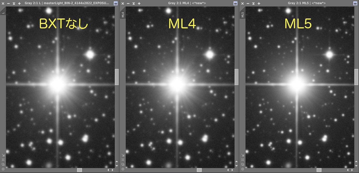

BXTなし、ML4、ML5を比較してみます。
AG Optical 10″ iDKでBXTのバージョン比較(Correct Only)
これはチリに設置した反射望遠鏡であるAG Optical 10″ iDKに、ASI6200MM Proで撮影したものです。
BXTなしとML4は、光条と光条の間に小さな光の筋がたくさん出ています。ヒゲと言われているものです。私は反射望遠鏡の、この光の筋が好きなんです。ピカピカってなっていて「まぶしい〜」という力強い星の光を感じます。一方でML5はぼんやりと滲んだ感じです。なんだか「屈折望遠鏡に光条をつけました」という雰囲気で、魅力が半減しています。

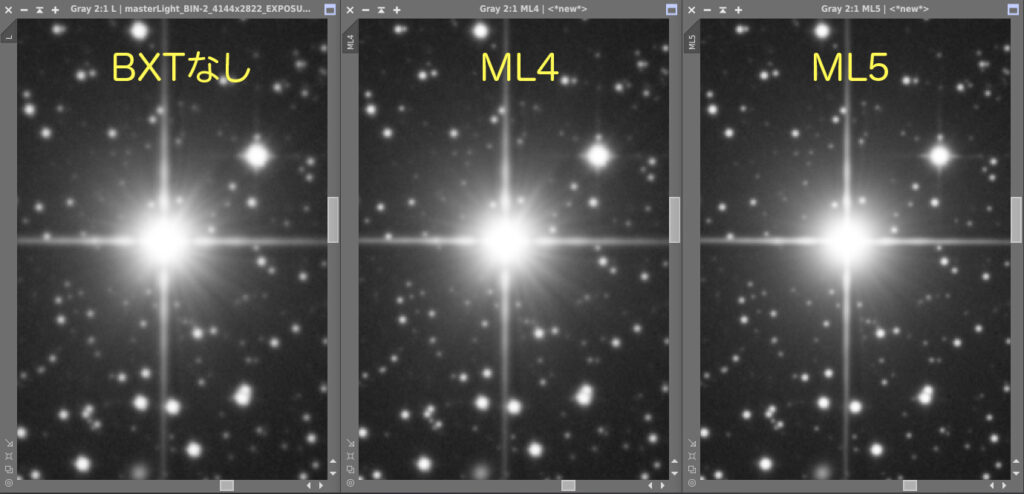

R200SSで撮影した場合もみてみましょう。
R200SSでBXTのバージョン比較(Correct Only)
これはビクセンの反射望遠鏡R200SSにASI294MMProで撮影したものです。これもやはり、反射望遠鏡ならではの星の強さがなくなり、イメージダウンです。
