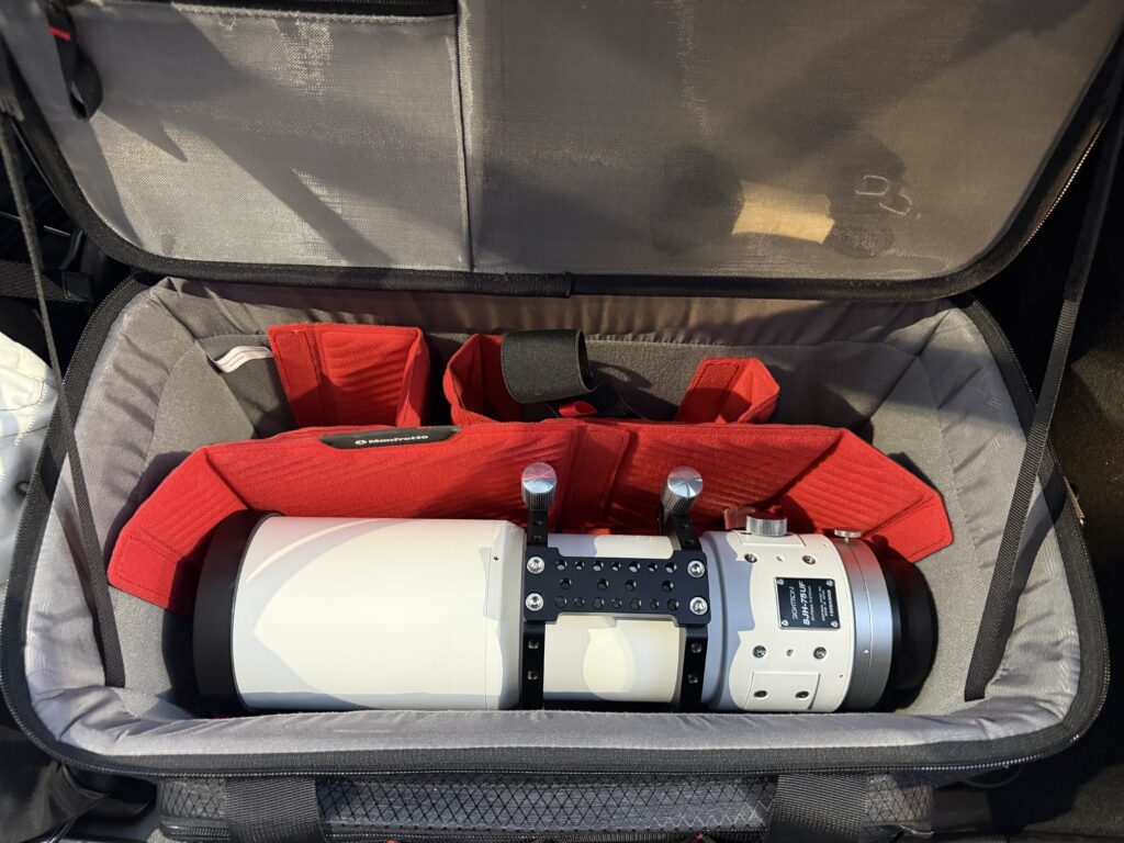

この写真は、サイトロンの新型アストログラフSJH-75UFで撮影しました。昨年のCP+2025のセミナーでお借りして、好きになっちゃったんです。発売日の2026年2月13日に購入しました。高額な鏡筒ですが、とっても満足度が高いです。
うっかり撮影風景の写真を撮るのをわすれてしまったので、ケースにいれた写真を載せておきます。
ケースに収まったサイトロン新型アストログラフSJH-75UF
