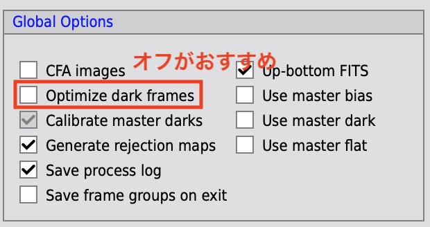

下にあるAddボタンを使って、Bias、Dark、フラット用のDark、Flat、Lightフレームの追加をして出力先であるOutput Directoryの設定をしてRunするだけです。優れものなのは、露出時間やフィルター有無などを自動で振り分けてくれる点。ほとんどの設定は規定値のままでOKです。規定値がわからなくなった場合は画面したのResetボタンを押して規定値に戻してください。
WBPP設定のリセット
設定のリセット
