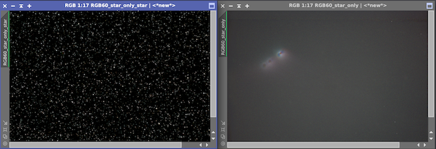

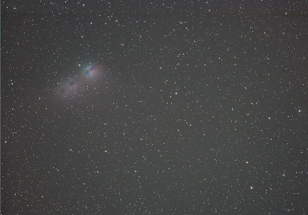

    デュアルフィルターのR画像をブレンドする前に、StarNetなどで星を消しておくことは重要に思います。あとは、ブレンド比率をなんどもトライして調整ですかね。
    あとはブレンドしかたです。私はフィルターなしのRとHαの画像をMaxという関数で比較してブレンドしています。
    https://masahiko.me/ha-blend-2022/
    CombineHaWithRGBスクリプトは使ったことがないのですが、そういった処理をやってくれそうではありますね。
    ただ、馬頭星雲のHαブレンドは私も以前に失敗しています。やはり燃える木が真っ赤になってしまいました。なかなか難物です!

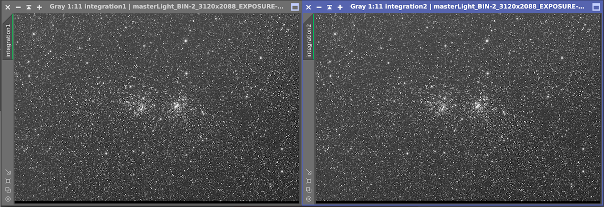

    ありがとうございました。私もRestrict to previewsのオプションは知りませんでした。
    このエラーは星のマッチングに失敗しているというエラーです。ご指摘の通り、焦点距離の違いが原因です。機能としては焦点距離が大きく変わっていても動作するのですが、失敗する確率は高くなります。 トライ&エラーで試して、処理が通るパラメータを探すことになります。
    できることとして、下記があります。
    ・広角側のFL550mmの画像をReference Imageに指定する。これはより星が多く写っている方をReferenceにした方が、処理が容易になるだろうからです。
    ・Star Matchingのパラメータ調整
    use scale differencesにチェックを入れて、Scale toleranceの値を大きくする
    ・Star Detectionのパラメータ調整
    Noise scalesを増やす Detection scalesを増やす
    お試しください。
